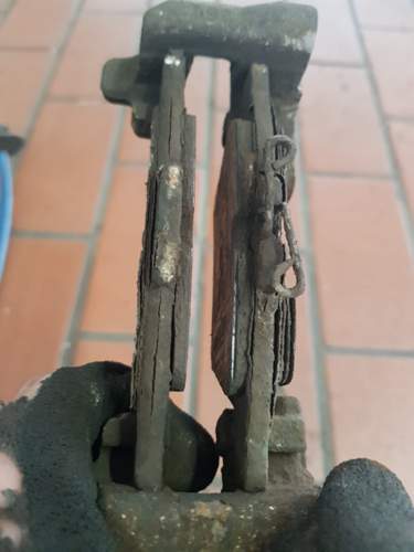

So, es gibt Neuigkeiten. Diese Woche war Inspektion beim FFH, aktueller KM-Stand 102 TKM. Geplant war Inspektion und Zahnriemenwechsel. Bei der Annahme sagte ich dem Serviceberater, sie sollen mal bei der Probefahrt zwischen 50 und ca. 80/90 km/h auf ein recht lautes Geräusch achten, das nach meiner Einbildung verstärkt nach dem Wechsel auf die neuen Sommerreifen auftrat.
Später kam der Anruf, es sind nicht die Reifen, sondern ein defektes Radlager hinten links. Nun denn, also Radlager tauschen. Während dieser Arbeit zeigte sich der Zustand der hinteren Bremsbeläge, siehe Fotos. Der Serviceberater meinte, die kann man so eigentlich nicht mehr einbauen. So gab es auch noch neue Scheiben und Beläge hinten…
Die vorderen Scheiben seien noch gut, allerdings die Beläge nahe der Verschleissgrenze. Die dürften dann voraussichtlich im Herbst anstehen….
Bremse hinten
Bremse hinten
Sieht schlimm aus. Die hätte ich schon früher wechseln lassen.
Bei meinen Mondeo seinerzeit ist mir mal die hintere rechte Bremse sporadisch fest gegangen, das sah so ähnlich aus. Als Folge der Hitzeeinwirkung war auch das Radlager hinüber. Schlußendlich musste ich Bremssattel, Scheiben, Beläge und Radlager tauschen.
