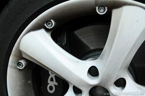

Gestern ist mir bei meinem GTC (Z16XER) aufgefallen, dass die Bremsscheibe vorne links nur zur Hälfte "abgefahren" ist.
Sprich: Die "inneren" 50% der Bremsscheibe sind normal befahren und die "äußeren" 50% sind angerostet.
Bei der Scheibe vorne rechts ist alles normal, also ganz normal abgefahren ohne Rost.
Meine Frage nun:
Was ist hier passiert? Ist meine Bremse kaputt? Was wird die Reparatur kosten? 🙁

Mach mal Bild vom Sattel mit der Halteklammer 🙂

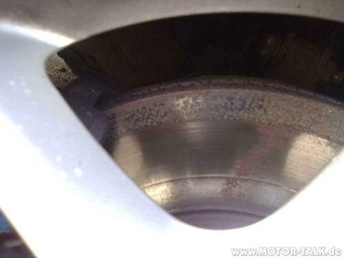

@steel: deine Scheibe hat ne fette Riefe!!!
Wenn das Tragbild so ungleichmäßig ist; sei es durch Montagefehler oder nicht; dann sollte das Hauptaugenmerk nicht auf den neuen Scheiben und Belägen liegen; da gehören die Sättel bzw die Schwimmbolzen unter die Lupe genommen.
Es nutzt nichts wenn man nur neue Verschleissteile einbaut und die Funktion des Sattelgedöns eingeschränkt ist; das Ergebnis wird das gleiche sein wie jetzt schon; nur ne Frage der Zeit...

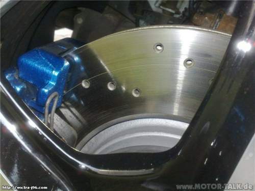

Hier das gewünschte Foto:
http://s1.directupload.net/images/130925/dkjxl3om.jpg
Hm, Klammer ist richtig drauf.
@Peug - das ist altes Foto vom Vectra... Ist aber selbe Schwimmsattel- 308er Anlage wie beim Astra auch.
Die Reibfläche ist auch so nicht schön; der obere Rand halt noch bissel mehr.
Oben Rost und unten schon glasig und leicht narbig. Ich tippe auf festgehende Kolben im fortgeschrittenen Stadium und/oder klemmende/schwergängige Führungen.
Ist die Belagstärke von aussen und innen unterschiedlich? Wenn ja dann sinds die Führungen. Wenn nein dann liegts sehr wahrscheinlich am Kolben...
Wie gesagt, ich kenne das Tragbild nur von falsch montierten Klammern, die sind hier aber richtig drauf.
Als ich mein Vectra verkauft habe, habe ich 308er Bremse ausgebaut und 288er vom Schrott wieder eingebaut, da waren die Klammern falschrum und Tragbild war exakt wie hier. Habe denn neue billigste Scheiben und Beläge eingebaut und gut wars.
