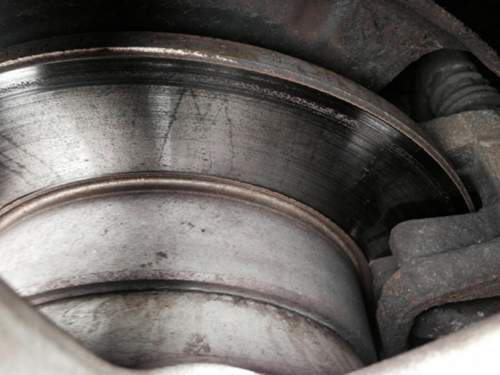

seit einiger Zeit quietsch die Bremse bei meinem Meriva extremst laut.
Ich hab mir eben mal die Bremsen angeguckt.
Die Vorderen sehen aus wie neu. Bei den Hinteren hat jedoch eine Bremsscheibe einen durchgehenden Streifen drauf, die andere hat diesen Streifen aber nicht.
Ist das Rost oder sind die Bremsscheiben schon verschlissen?
Die Bremsscheiben und Klötze wurden vorne und hinten vor ca. 1 Jahr und 25.000km getauscht

ich hab jetzt mehrmals stark gebremst, beim Rückwärtsfahren die Handbremse ruckartig angezogen, mit angezogener Handbremse rückwärtsgefahren und auch während der Fahrt mal die Handbremse für ein paar Sekunden angezogen.
Das Ergebnis ist nun, dass das laute Quietschen weg ist und es dafür unregelmäßig mal leicht quietscht. Der Roststreifen ist jedoch nicht weg.
Ist es normal, dass es sich bei angezogener Handbremse so anhört, als würde die Bremse hinten total verrostet sein?

@Hoffmann515 schrieb am 28. Januar 2015 um 17:15:39 Uhr:
Dies ist ja auch das Problem, denn wo der Rostring ist, fehlt auf dem Bremsbelag schon paar Zentel von der Bremsbelagmasse. Dies hilft nur bei neuen Kombinationen oder es ist nur Flugrost.
Extrem stark ist der Rostring an deiner Bremse nicht ausgebildet, eventuell gibt sich das mit der Zeit.
Das ruckartige Anziehen und fahren mit angezogener Handbremse machen nur De...en! Egal, wer so einen Tipp gibt...! So bekommt man schnell die Bremse kaputt.
Ich weiß nicht, warum immer alles mit Gewalt kaputt gefahren werden muss!?
Um den Roststreifen zu beseitigen, einfach etwas Geduld haben und eben etwas mehr Bremslast aufbringen. Aber, eben nur mit bedacht. Nicht mit Gewalt in 1-2 Tagen die Bremse blank haben wollen. Das kann ruhig 1.000km dauern.
MfG
Und vor allem würde ich mit dem Anreißen aufpassen. Machst du das im normalen Verkehr und die Bremse blockiert, machst du mit Pech einen Abflug!
mfg

Moin
Hat er denn nun eine auf die Scheiben wirkende Handbremse? Mir kommt auf dem Bild die Trommel unterhalb der Scheibe sehr vroß vor, um nur eine Radaufnahme zu sein.
Moin
Björn
ja.

@Frazer: Die hinteren Bremsen sind in der Regel deutlich schwächer ausgelegt, als die vorderen. Daher, sollte man ihnen nicht die gleiche Last zumuten, wie den vorderen Bremsen. Auch, haben wir schon gesagt, die hinteren Bremsen müssen nicht gewaltsam sauber gebremst werden. Da er sie vorher kaum genutzt hat, sehe ich da auch keinen Grund für.
Die Bremse hinten bekommt bei einer Vollbremsung kaum 25% Last ab. Warum muss man dann mit der Handbremse >50% Last drauf geben? Das führt nur zur Überhitzung der Oberflächen. Die Beläge können schon nach unter 10 Sekunden verglasen. Die Oberfläche der Scheibe kann schon nach 10 Sekunden überhitzen. Die Wärme kann teilweise gar nicht so schnell durchs Material, wie sie erzeugt wird. Die Scheiben verziehen sich. Scheiben und Beläge sind in der Regel kaum halb so groß wie vorne! Die Energie pro Fläche ist damit deutlich höher.

ich habe mir jetzt angewöhnt, später und stärker zu bremsen.
Der Roststreifen ist mittlerweile verschwunden, das Quietschen ist aber noch immer da. Hinzu kommt, dass die Bremse hinten manchmal knackt, wenn man den Fuß vom Bremspedal nimmt.
Die Werkstatt, die mir die Bremse getauscht hat, zerlegt und reinigt mir die Bremse hinten auf Kulanz.
Ich hoffe, dass das Quietschen dann auch weg ist.
Danke für eure Hilfe!
Das ist schon mal gut. Sollen gleich den Hebel der Handbremsbetätigung an der Zange warten. (An der Welle schmieren.)
