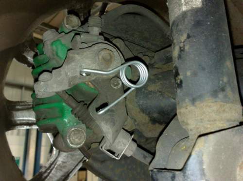

Bremssattel HL

Erstens dir fehlen die Federn für die kleinen Hebel. Alte Generation
Bremssattel li. ausbauen Seil aushängen und auf Leichtgängigkeit prüfen. Evtl. Ersetzen.
Dabei gleich nochmal den kleinen Hebel mehrfach betätigen muß immer kpl. Zurück kommen.
Wenn nicht investiere ca. 60€ und hole ein Satz Bremssättel hi. Mit Feder!
Die Schmimmung sind die Bolzen in welche du den Bremssattel festschraubst. Müssen sich federleicht bewegen lassen.
Wenn es das Seil ist, trotzdem die Federn nachrüsten gibt's einzeln im Freimarkt. Kommen in die beiden Schlitze die man auf deinem Bild gut in den Blechen erkennt.

Hi.
Du hast einen Einkolbenbremssattel, der ist "schwimmend" gelagert.
Das heißt, wenn du den Bremssattel ohne Beläge einbauen würdest sollte er sich ohne viel Kraftaufwand horizontal bewegen lassen.
Guck mal hier:
https://de.wikipedia.org/wiki/Schwimmsattelbremse
Gruß m_driver
Edit: Hab mal ein Bild angehängt, wie es mit Feder aussieht.
Ist zwar vom Polo 9N, aber man kann das Prinzip erkennen.
Feder
