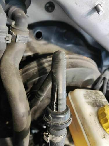

Hey Leute,
ich habe folgendes Problem. Gestern war ich kurz bei bei einer Pizzeria, dabei bin ich ganz langsam über den Bordstein gefahren so weit alles gut. Als ich wieder im Auto war und rückwärts gefahren bin (also rückwärts den Bordstein runter) bin ich etwas zu schnell auf die Straße gelandet, dabei hat das sich etwas komisch angehört. Als ich dann bei der nächsten Ampel war, merkte ich wie matschig die Bremse ist bzw. ich ich etwas mehr auf die Bremse drücken musste als sonst, damit das Auto steht. Vor dem Ereignis (5 min davor) war alles noch normal und die Bremse bremste das Auto auch bei kleinster Betätigung der Bremse.
Ich hab mich schon sehr im Forum informiert, jedoch nichts zu meinem Beitrag gefunden.
Was wären mögliche Ursachen? Und warum ist das überhaupt passiert oder hat das nichts mit dem Bordstein zutun gehabt?

Fehlt vielleicht die Bremskraftunterstützung, läßt sich das Pedal schwerer treten?
Handbremse anziehen Gang raus Bremse treten und Motor starten, nun muß sich das Bremspedal weiter treten lassen. Wenn ja sollte es ok sein, wenn nicht fehlt die Unterstützung. Dann Unterdruckschlauch und Bremskraftverstärker überprüfen.

Ja die Bremse ist im ausgeschalteten Motor Hart wie üblich. Wenn ich die Bremse betätige und dann den Motor starte, geht der langsam nach unten wie immer. Wenn ich dann los lasse, hat die Bremse viel spiel fürs bremsen als vorher. Sie Bremse zwar auch wenn ich etwas drauf drücke aber da ist kein Druck mehr wie damals.

Erstmal muss eine vernünftige Diagnose her.
Ursachen könnten sein:
- ein Bremskreislauf ist undicht und ist komplett ausgefallen
- Bremskraftverstärker defekt / undicht
- allgemein irgendwo eine pneumatische oder hydraulische Leckage
Danach kannst Du Dir immernoch die Frage stellen ob du es selbst reparieren kannst.
Die Diagnose müsste man schon erstmal auf dem Bremsenprüfstand und auf der Hebebühne machen.
Vielleicht hast du dir die Bremsleitungen hinten abgequetscht oder angerissen.
Bei meinem Golf hängen die zbsp. bisschen raus, evtl bei deinem auch. Je nach Bordsteinhöhe haste evtl in dem Bereich aufgesetzt. Auch bei den Bremsen selbst mal gucken obs da Öl schwitzt
Du solltest am besten in dem Bereich mal nachschauen und evtl auch mal den Bremsflüssigkeitsstand kontrollieren.

Läuft der Motor im Leerlauf normal oder eher unrund? Dann ist nach Falschluft zu suchen.
Wenn man im Leerlauf das Bremspedal drückt und es wird schnell hart (Druckaufbau), wenn der Motor abgestellt wird, ist mit großer Sicherheit der Unterdruckschlauch von der Ansaugbrücke zum Bremskraftverstärker gerissen (hatte ich letzte Woche). Die Anschlüsse an dessen Rückschlagventil bekommen nach vielen Jahren Risse. Der Schlauch kostet neu ab 20€.

b) zu wenig Unterdruck -> zumeist NUR durch Defekt am Gummi/Kunststoff-Schlauch für den Unterdruck:
hinten aus dem Motor kommend - mittig am Schlauch sitzt ein Rückschlag-Ventil - und Anschluss am großen runden glänzenden Blech-Behälter (für Luft-Unterdruck-Volumen; vermutlich aus Weißblech) des Bremskraft-Unterruck-System´s. Es gibt bei VW nur den ganzen Schlauch (um die Euro 35,-); diesen gibt es NICHT bei Zubehörfirmen als Billigteil !!! Ich glaube mich zu erinnern, der Teil mit der Dichtung in den Blechkörper hinein, ist ein extra Ersatzteil.
Oft reißt ein Schlauch ein, wo er aufgesteckt und mit einer Schelle gesichert ist; oder ein ganzer Schlauchteil ist porös geworden und lässt Luft durch ...
Also genau der Beschriebene Schlauch ist bei mir schon eingerissen. Gemerkt hab ich beim Fahren noch nix, gibts im Zubehör. Auch die Dichtung am BKV gibt es von ATE

Ja genau der der Schlauch ist mir auch gerissen, dann liegt das wohl daran. Kann ich auch nur diesen Teil des Schlauchs ersetzen? Wenn ja wie dick ist dieses? Mit freundlichen Grüßen
