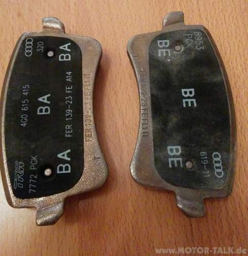

hy,
ich habe hier 2 Satz Bremsbeläge daliegen.
- Rechts war bei den RS5 Bremsscheiben dabei
- Links bei den S5 Bremsscheiben
Also passen tun beide. Daher macht das keinen Unterschied.
Also breite, dicke, etc ist gleich.
Nur haben sie eine unterschiedliche "Anschrägung"
Also die Anlagefläche der RS5 Beläge nimmt zu wenn die dicke abnimmt.
Die vom S5 - Set bleibt gleich (4G0 615 415)
Die TN ist ja für die RS5 Beläge? (oder sind die alle gleich? woher dann der unterschied? Erstausrüstung und Ersatzteil?)
Welche würdet ihr verbauen?
Was kosten die den neu?
Rs5-rechts-vs-s5
Rs5-rechts-vs-s5-2
Rs5-unten-vs-s5

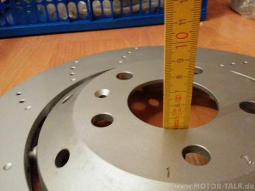

Und für die Übersicht ein Unterschied der Scheiben vom S5 zum RS5
Hoehe-rs5-bs
Hoehe-s5-bs
Unterschied-hoehe-rs5-vs-s5-bs
Ist absolut "Schnuppe" welche der Beläge Du verbaust - bei mir sehen die original OEM S5 Beläge aus wie Deine RS Beläge. Die Art der Abschrägung hängt wohl von der Belagmischung ab und dient nur dazu das Einbremsen zu beschleunigen und Quietschen zu unterdrücken.
Also hast du die auf der "rechten Seite" verbaut? (also das Paar, welches bei Abnahme der Dicke zu groesser Anlageflaeche fuehrt?)
Ja dachte mir schon, dass es was mit dem Gerausch zu tun hat. Jetzt stellt sich nur die Frage welche besser sind vom Gerausch? ;-)
Die ohne Nummer (BE) sind Erstausruestung, oder? Und die (BA) mit TN sind Ersatzteil?
Aber verbaut werden am RS5 und S5 ja die gleichen Belaege? Und das ist die TN 4G0 615 415?
Ja, bei mir waren aber auch schon vorher mit der S5 Anlage die abgeschrägten "RS" Beläge verbaut.
Die abgeschrägten sind theoretisch besser was das Quietschen angeht ( so habe ich das mal gelernt ) .. allerdings ist meine Bremse seit dem Umbau auf RS in einem engen Temperaturfenster nicht mehr ganz Geräuschfrei. Kalte Bremse = ruhe, leicht temperiert = quietscht, normale Temperatur bis heiß = ruhe.
Scheint aber ein generelles Geräuschproblem bei Audi Bremsen dieser Bauart zu sein.
ok, danke, also verbau ich erstmal die BE-Variante, sollte die nix sein, habe ich ja immernoch die BA-Variante rumliegen 😉

Soweit habe ich dieses Thema verstanden:
Die VA passt vom S5 8T und RS5 8T P&P an den A5/S5.
An der HA passen die RS5 8T Bremssättel auf dem A5/S5 jedoch nicht die Scheiben. da müssen die Radnaben getauscht werden. Anscheinend sollte es aber auch einen Umweg geben, indem man noch eine Distanzplatte vom 5mm dazwischen schraubt. Oder die Bremsscheiben vom RS4 8k verbaut die sollten am A5/S5 in Kombination mit dem RS Bremssattel funktionieren.
Stimmt das so?
Kann man die HA RS4 Wave Bremsscheibe P&P am S5 verbauen? Die Scheiben haben die identische Größe, oder?
