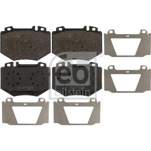

@Dfalkow schrieb am 24. April 2021 um 20:56:05 Uhr:
ich hab auch gerade nochmal nachgesehen und die Schwingungsbleche mit dem Pfeil, die direkt am Bremsbelag dran sind gibt es wohl nur vorn. Hinten sind allerdings auch Schwingungsbleche vorhanden, aber die sind nicht lose gesteckt sondern fest mit dem Bremsbelag verbunden.
Die hinteren Beläge, die auf dem Bild zu sehen sind passten bei mir allerdings nicht, da meine Bremse hinten größer ist.
Hat eventuell die Bremsscheibe aussen einen Grad?
habe nun beläge von ATE gekauft für vorne, dort sind vorne tatsache nun Pfeile angebracht, jedoch auf einer abnehmbaren platte.
Bleibt die drauf oder nimmt man die ab, das ist nun meine frage...
Die rostfreie Platte bleibt drauf.
@Bamberger_1 schrieb am 12. Mai 2021 um 22:44:42 Uhr:
obwohl man sie demontieren kann?
Hoffe ernsthaft dass das dann ein ende hat mit den quietschen, kann das mittlerweile relativ "gut" steuern bzw. provozieren. Indem ich den Bremsdruck nicht erhöhe sondern gleichbleibt fängt es erst an zu quietschen bis es dann von selbst aufhört. Aus welchen grund auch immer.
@BarthoCUX Mach doch mal ein Bild von dem Belag und der Platte die du meinst
grundsätzlich sieht das ganze hier meinen sehr ähnlich..
Send-imgs
Genau diese Bleche sind ganz wichtig und deren Einbau-Position ist entsprechend markiert. Und auch mit Plastilube bestreichen
@BarthoCUX
völlig korrekt was Bamberger sagt, die Platten bleiben drauf und ich hatte diese dünn mit Keramikpaste bestrichen im Bereich wo die Kolben aufliegen.
Gute Fahrt ohne Quietschen
