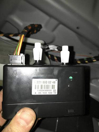

Ich vermute aber, die PSE steuert Softclose (bei mir nur Kofferraum) und die Zentralverriegelung und hier gibt es keine Probleme. Ich hätte eher vermutet, das es sich um solch ein Teil handelt das Probleme macht:
http://i.ebayimg.com/00/s/MTA2N1gxNjAw/z/ukUAAOSwDNdV5Xtl/$_1.JPG
...das mag gut sein, dass es dieses Teil ist....
Aber wie gesagt- als W220-Fahren weiss ich nur, wie es bei diesem Fahrzeug ist....so gesehen kann ich dir da nicht wirklich weiter helfen...
VG Hajo

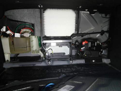

Bei meinem W221 MOPF sitzt diese Pneumatik Luftpumpe hinter dem linken Rücksitz und man kommt vom Kofferraum aus dran. Dazu wird die Abdeckung Kofferraum hinten entfernt. Nach dem Wegnehmen der Bodenmatte kann man sie von der linken oberen Ecke aus nach vorn ziehen und wegnehmen. Auf dem Bild ist links die Pumpe und rechts die Zusatzbatterie für Startstop.
Die Pumpe ist ein Faktor, ein anderer mögen die Ventile in den Sitzen selbst sein, welche die Luftverteilung im Sitz regeln. Um dorthin zu gelangen, schraubt man einfach die hintere Sitzverkleidung ab, dann liegt alles offen vor einem und man kann auf Lecksuche oder so gehen.

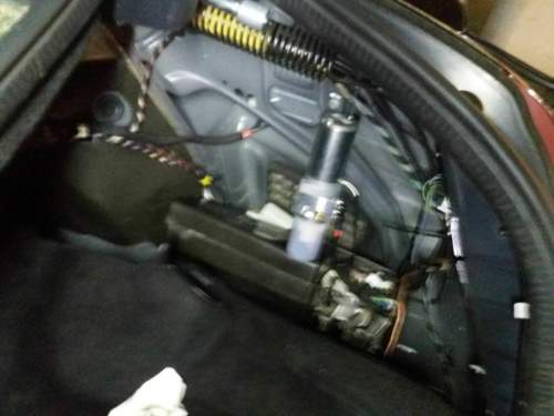

Die Kofferraumklappe hat damit nichts zu tun, sie hat eine separate hydraulische Pumpe hinter der linken Seitenverkleidung, siehe zweites Bild.
Pneumatikpumpe W221
Hydraulikpumpe W221 Kofferraumklappe

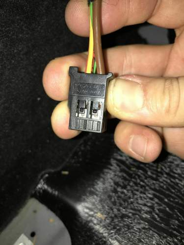

So, ich habe heute mal die Pumpe in Augenschein genommen.
Ergebnis: 12 Volt an die Kontakte halten: Pumpe kein Mucks.
Da ich die Steckerbelegung folgendermaßen deute:
Braun = Masse
Rot-Gelb = Plus
Grün = Steuersignal; (Siehe Fotos)
habe ich auch mit eingestecktem Stecker und 12 V von extern getestet: Ebenfalls keine Reaktion beim Betätigen der Schalter vorne für Kopfstützen, bzw. Lordose.
Vielleicht noch ein interessantes Indiz: Man hört deutlich ein Klicken, wenn man den Kopfstützenschalter betätigt, gefolgt von einem Zweiten etwa 2 Sekunden später (auch vor meinen Tests mit der Pumpe). Gefühlt kommen die "Klicks" aus Richtung Rückbank.
Meine Schlussfolgerung: Pumpe futsch.
Was meint ihr?

@alxs: Zu deinem Post vom Mai: Ich bin ein wenig erstaunt. In meinem Mopf (2011) sieht das ganze anders aus. Die graue Wolle reicht bis zum Kofferaumboden, der weiße Kasten ist nicht vorhanden, die Leitungen von der Pumpe (die weiter links sitzt) gehen nicht nach oben, sondern zur Seite weg. (Habe leider kein Bild vom ganzen Kofferaum gemacht, aber für das Thema hier brauchts das wohl auch nicht..)
Kofferaumschließung habe ich nicht. Gibt es da so gravierende Unterschiede zwischen den Mopf-Modellen???
Dann fehlt bei dem Wagen der Skisack (Code: 282).
Je nach Ausstattung (Multikontursitze oder lediglich Lordosenstütze) unterscheidet sich die Pumpe und Leitungen, Druckspeicher hinten links im Koferraum.
Die HDFS unterscheidet sich nicht zwischen MoPf und vor MoPf.
Es sieht doch nach der Pumpe aus, wie es scheint. Zur Einbausituation: Dazu weiss ich nichts, weil ich einfach ein Foto gemacht habe. Meine Ausstattung umfasst vorne Multikontursitze mit Fahrdynamik und Massage, also alles was möglich ist mit Luftdruck. Hinten nichts dergleichen auch kein Skisack. Vielleicht bedingt das eine andere Ausführung der Pumpe, auch wenn ich skeptisch bin. Mein Auto ist 09.12 übrigens.
