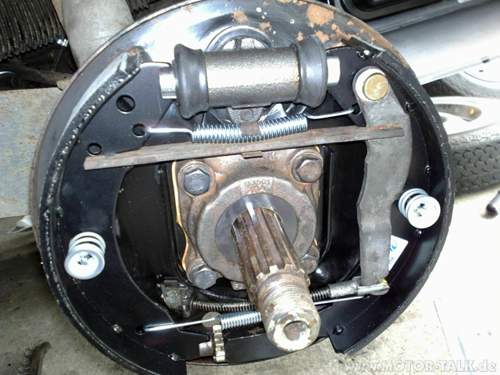

Habe heute mal ne längere Tour mit dem Käfer unternommen. Motormäßig lief es soweit gut. Auf der Heimfahrt habe ich dann festgestellt, dass beim Bremsen das Bremspedal sehr weich geworden ist- ich musste dann immer so 2 Mal Pumpen bis Druck das war. Also vorsichtig heim gefahren. Zu Hause angekommen habe ich dann die Trommeln geprüft und hinten Rechts war sie kochend heiß und hat natürlich nach Bremsbelag gestunken. Auf meinen Fahrten davor ist mir nie was aufgefallen, dass die Bremswirkung nachgelassen hätte- an was kann es liegen, dass die Bremse jetzt auf einmal heiß läuft? Radbremszylinder fest? Was sollte ich jetzt alles kontrollieren bzw. was kann ich mir jetzt schon besorgen weil ich es wechseln sollte?

Habe heute die alten Bremszylinder ausgebaut- mich wundert dass die noch gebremst haben. Alles total rostig und die Kolben waren alles andere als leichtgängig. Die heißgelaufene Seite war noch schlimmer. Ich denke es ist gut dass ich die Hinterachse neu mache. Da kommen neue Schläuche und Leitungen und Zylinder und auch noch neue Beläge dran- das die leider auf einer Seite Öl abbekommen haben.
Vorne werde ich wohl auch noch nachschauen- Bermsflüssigkeit habe ich bereits abgelassen- die war total Gelb (ist das so normal??). Für vorne habe ich auch schon neue Brenszylinder besorgt.
Nun überlege ich, ob ich den HBZ auch noch neu machen sollte, wenn ich die Bremsflüssigkeit eh schon abgelassen habe. Kann man die für um die 30€ nehmen oder taugen die nix??

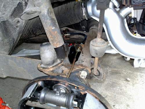

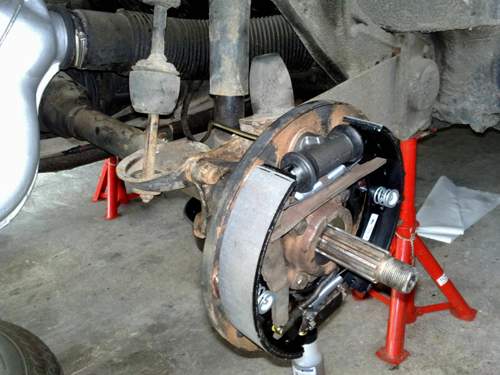

So heute habe ich nun die hinteren Bremsen neu gemacht. Schläuche, RBZs und auch ein paar Leitungen sind neu- Die Beläge musste ich auch neu machen da eine Seite leider verölt war. Echt schade darum, da die Beläge wohl noch ziemlich neu waren.
Morgen werde ich mich um die Vorderachse kümmern.

Du solltest hinten nochmal alles zerlegen und an alle sich bewegenden Stellen etwas Bremsenpaste machen um ein Quitschen zu vermeiden. Alles wo sich einzelne Teile berühren,Federn,Bolzen,Gestänge,Nachsteller und auch die Hügel (gabz wichtig)wo die Bremsbacken das Ankerblech berühren.Das kann sonst böse Geräusche machen,muß es nicht , aber etwas Schmierung verhindert es ,und du ärgerst dich nicht das du wieder alles öffnen mußt wenn es doch schreit beim bremsen.
Vari
Is das bei Trommelbremsen auch so mit dem quietschen? Paste hab ich etwas hingemacht wo diese Befestigungsstifte der Bremsbacken sind sonst nirgends. Naja is ja kein großer Akt nochmal alles etwas zu schmieren. Ich habe Plastilube genomen- oder besser Kupferpaste?
Plastilube ist OK,das geht,aber schmier alle Stellen,besser ist das.
Wenn du noch auf alle Stellen wo du gereinigt hast,jetzt leicht angerostet, zufällig mit einem fettigen Finger drüberrutschst dann rostet es auch nicht weiter.Sieht zwar beim nächsten öffnen der Bremse nicht schön aus aber ist nicht noch rostiger.
Aber hey,nicht fluten mit Schmiere nur mal drüberwischen mit nem fettigen Finger,oder eben alles lackieren.
Alles klar werd ich dann morgen machen.
