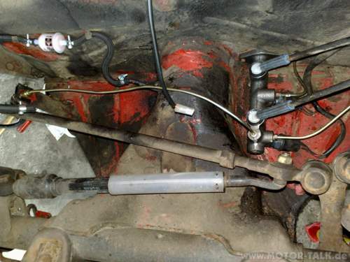

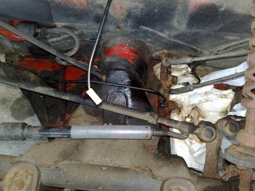

Im zuge meiner Bremsenrevision kommt ja auch ein neuer HBZ rein, und gestern musste ich feststellen dass die Bremslichtschalter auch total gammlig sind- also kommen auch neue rein.
Dazu eine Frage. Die werden ja einfach so reingeschraubt ohne irgendeine Dichtung nehme ich an wie die Bremsleitungen ja auch??
Mit wieviel Nm werden die festgeschraubt?
Habe den alten HBZ gestern schon ausgebaut und heute soll der neue rein.

So ganz nebenbei habe ich deinen originalen Benzinfilter gesehen......mach den neu,und die alten Schläuch schmeiß uch gleich mit raus !
Vari

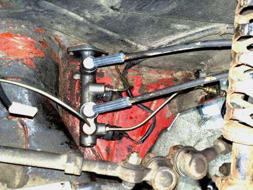

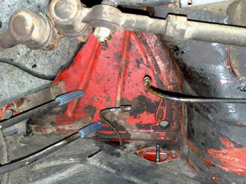

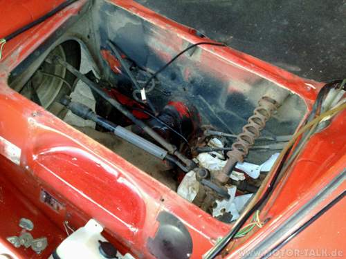

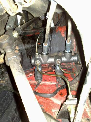

So heute gings weiter. HBZ ist drin und die neuen Leitungen sowie Schläuche auch. Den Benzinfilter habe ich natürlich auch noch neu gemacht, sowie die schläuche auch, das war alles schon Marderalt und der Schlauch am Tank hatte auch schon gesifft. Wenn jetzt noch alles dicht ist und entlüftet, bin ich froh und kann zum TÜV fahren. Der wird mich dann ja hoffentlich durchwinken.
So siehts jetzt aus:
