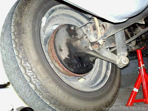

Was mir noch aufgefallen ist - auf einer Seite ist die Rückseite der Trommel unten recht ölig- Woher kommt das und was mache ich dagegen. Hier ein Bild dazu:

Beunruhigend ist Dein Photo, es ist nicht zweifelsfrei zu erkennen, ob das Bremsflüssigkeit ist oder Getriebeöl aus den Steckachsen (undichter Simmerring) zumal die Flecken sehr frisch aussehen. Klarheit bekommst Du nur durch Abnehmen der Bremstrommeln.
Christian
Ooooch, ob das Öl oder Bremsflüssigkeit ist, das ist leicht zu klären. Wisch es mit den Fingern ab. Wenn's auch nach dem Händewaschen immer noch penetrant stinkt, ist es Getriebeöl. 😁
