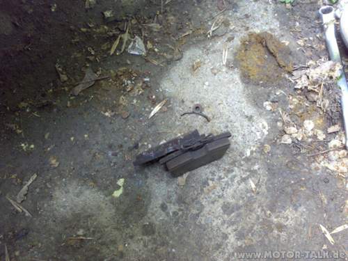

Das selbe Problem habe ich auch. Aber bei mir war es abwechselnd: Anfangs wollte die linke hintere Bremse die Scheibe nicht festhalten. Also nach dem ich anhielt war die linke hintere Scheibe eiskalt, waehrend die Rechte brannte.
Nach mehr als 10000 km wurde die Lange das Gegenteil. Die rechte Scheibe wurde beim Bremsen nicht mehr beansprucht und nur die linke, so dass diese immer nach dem anhalten sehr heiss war, obwohl ich wahrend der Fahrt (die lezten Km) nicht bremste. Auf der Autobahn hielt ich einmal an um nachzusehen ob die Scheibe warm ist. Die linke Scheibe brannte (draussen -10 Grad); die rechte kalt.
Nach dem ich die Bremsbelaege wechselte, und die Kolben einpresste, ging alles wieder ganz normal: Beide Scheiben wurden gebremst. Nach der Fahrt waren beide heiss/warm, je nach dem wie ich in den letzten Km gebremst habe. Jetzt aber, nach ~3000 km faengt wieder die linke Scheibe heiss zu werden, waehrend die rechte nur lauwarm wird. Beim starken Bremsen werden momentan noch beide sehr heiss, aber die Tendenz der rechten ist offensichtlich zur geringer Waerme. Es scheint dass der linke Kolben nicht sehr gaengig ist. Als ich mir die ersetzten Bremsbelaege anschaute waren allle (3) nach 300000 kaum verschlissen, aber das innere linke Bremsbelag unregelmaessig verschlissen. (Siehe Bild).
Sieht so aus als ob dein innenseitiger belag stärker verschleißt.
Das liegt an was anderem: Hier sind wohl die Führungsbolzen fest auf denen dein Bremssattel "schwimmt".
Schau mal die Staubschutz manschetten an ob die rissig sind und ob der Sattel sich an seiner Aufhängung nach links/rechts bewegen kann.
Dann kannst noch schauen ob der Kleine hebel an der Rückseite des Bremssattels auf den anschlag zurück geht, oder in der Mitte hängen bleibt...
Die Probleme mit den hinteren Schibenbremsen am 4er sind leider vielfältig :(
Kann ein Lied von Singen...
Leider....
Ja, der innere linke hat einen groesseren Verschleiss. Ich persoenlich habe die Belaege gewechselt und die Kolben zuruckgedrueckt, aber die Manschetten waren in Ordnung (keine Risse), und von Staub habe ich sie auch sanft gereinigt. Ich habe bemerkt dass der Kolben etwas schwerer zuruckging. Ich denke es ist nur die Schuld des schwergaengigen Kolbens, der nach dem betaetigen des Bremspedal sich nicht mehr von der Scheibe entfernt. Der Kolben drueckt von Innen, also zuerst wird der innere Belag gedrueckt, und beim loslassen bleibt dieser an der Scheibe und reibt weiter. Merkwuerdig ist auch der unregelmaessige Verschleiss des inneren Bremsbelag. (schief und nicht plan)
