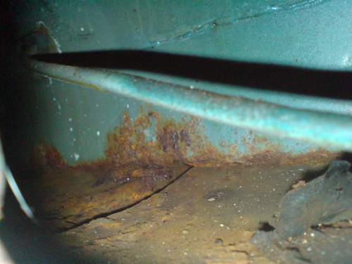

Wenn ich bei Bild 1 so schaue, dann würde ich mir mehr als nur um die Schönheit Gedanken machen über die hellbraune Stelle, die das Blitzgerät im Rahmentunnel ans Licht gebracht hat. Wenn das weiter vorne drin ähnliche Ansichten ergäbe (wenn man es denn sehen könnte), würde ich systemweit Alarmstufe braun ausrufen.

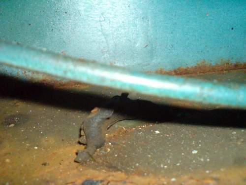

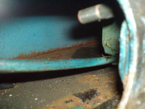

Ja man kann es sehen und ich vermute du hast recht!!😠
Bilder von vorne, mitte hinten.
Ich kam leider mit der Handy-Cam nicht ins Loch.
MfG Flo

Die Bilder sehen auf den ersten Blick zwar schlimm aus.
Bei 95% aller Käfer wird es aber nicht besser aussehen.
Mach Öl, Wachs, Fett rein, was anderes kannst du nicht tun.
Achso, such die Stellen wo das Wasser rein kommt + mach sie dicht.
Das "weiße Gebrösel" von der Alu-Konsole der Pedalerie ist nicht schlimm.
Abbürsten, abschleifen oder sonstwas + z.B. mit Wachs behandeln.
Klarlack ist ungeeignet, da kriecht die Korrision immer wieder drunter.
Uwe

Naja im Tunnel ist es trocken, hab heut schon mal gefühlt und gekuckt.
Aber egal, wie komm ich da mit Wachs,Öl rein? So groß is das Loch auch nicht!
Den Pedalträger hab ich ordentlich abgebürstet, grundiert und lackiert.
Als Sofort-Massnahme
Kannst du Öl reinsprühen. (Kompressor oder Aldi-Spritzflasche, egal) Das ist besser als nix.
Mike-Sanders hält länger, die Wirkungsweise ist aber die gleiche.
Die Feuchtigkeit dringt auch über die "Nähte" der doppelten Bleche ein.
Du soltest den Unterboden kontrollieren.
Uwe
Hi, mit Sprühflasche und Hohlraumsonde kommt man schon recht weit. Es muss verhindert werden, dass es weiterrostet.
Ich würde auch mal ganz vorn den Deckel aufmachen, der zur Demontage der Schaltstange vorgesehen ist. Direkt hinter der VA rostet es auch ganz gern in dieser Weise, dort ist es auch nicht dicht, aber der Tunnel ist durchgängig.
Ich habe bei meinem auf das Zeug gesetzt für alle Stellen, wo ich nicht drankomme (und mehr, aber das ist ein anderes Thema), allerdings habe ich noch keine Langzeiterfahrungen. Ich habe in den diversen Foren etc. auch bisher selten gehört, dass es jemand genauso macht, kann also auch sein, dass ich komplett auf dem falschen Dampfer bin.
Beobachtung ist nur: das Zeug kriecht extrem und läuft dünnflüssig überall durch. Es durchdringt den Rost und unterwandert die losen Placken, sprengt sie dabei ab. (Deshalb muss man die Maßnahme nach einiger Zeit wiederholen.) Anschließend trocknet es zu einem schwächlichen Klarlack aus, der wasserabweisend ist. Sollte es Lachen bilden (was eig. nicht erwünscht ist), bleiben die lange zähflüssig. Mit Hohlraumsonde und Sprühdose erreicht man alle Stellen, man kann für die Sonde o. Ä. auch kleine Löcher bohren, auch eine Einwegspritze ist manchmal ein geeignetes Hilfsmittel.
Das Zeug ist so flüssig, ich hab' mal ein Schnapspinnchen voll bei vorne angehobenen Wagen vorne in besagte Öffnung im Rahmenkopf gekippt, nach Minuten kam es aus dem Wasserablaufloch vor der Getriebegabel und dann sogar an der Durchführung der Heizungszüge wieder raus.
Später wird es dann aber widerstandsfähig genug, um auch außen an der Karosserie Roststellen für mind. einen Winter Fahrbetrieb zu konservieren, soviel kann ich inzwischen sagen (bei mir sind sichtbare Roststellen obenrum Designelemente 😁 ) Wenn es trocken ist, kriecht es natürlich nicht weiter rum, was gegenüber Mike Sanders wohl ein Nachteil ist, das trocknet ja nie. Deshalb sollte man die Sache alle Jahre auffrischen - okay, ist vielleicht auch eine Geldfrage.
Empfohlen wird beim K.-schutz-Depot auch eine vorherige Behandlung der Hohlräume mit Rostumwandler und anschließendes, gründliches Ausspülen mit Wasser. Für diese Sudelei fehlten mir indes die Möglichkeiten.
