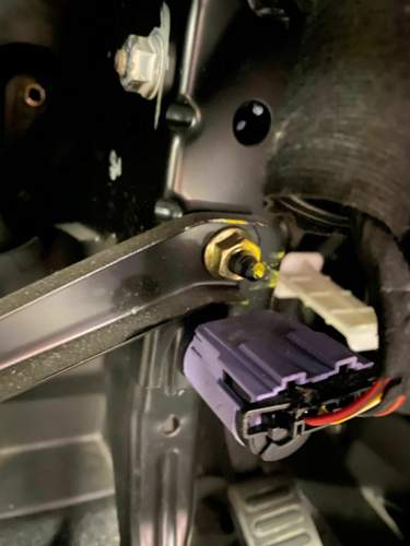

folgendes Problem ist an meinem Audi TT 1,8T Bj. 3/2000 aufgetreten. Während der Fahrt ist die ESP Warnleuchte angegangen und das ABS regelte auf einmal rein. Wir haben dann vorsichtig gebremst, die Fahrt fortgesetzt und waren bei Audi. Der Fehlerspeicher wurde ausgelesen und dabei folgendes festgestellt. Der Bremsdrucksensor hinten ist defekt. Da sie die hinteren Bremsbeläge gewechselt haben, konnten sie auch die Teilenummern auslesen und die Aussage des Händlers ist nun die folgende: Es müssen mehrere Teile in Summe gewechselt werden, von denen aber wohl einige nicht mehr via Audi lieferbar sind. Da ich einen Mechaniker dort kenne, sagte er mir, dass ich die auf dem freien Markt wohl eh günstiger bekäme und hat mir netterweise die Teileliste mitgegeben. Hier nun die Tiele, welche ich wohl benötige:

Wenn im Fehlerspeicher der Fehler steht unplausibels Signal ist es zu 80% der Bremslichtschalter.. kostet was um die 10€ meine ich. Ja kannst Du selber machen guck mal auf die Seite von TT Eifel

Hi, danke erstmal für die tollen und prompten Antworten. Wenn ich das Geschriebene nun nochmal revue passieren lasse, würdet Ihr dennoch empfehlen erstmal den Bremslichtschalter auszutauschen? Oder macht das nun, nachdem ihr die Fehlermeldungen kennt, keinen Sinn mehr? Mein Vorgehen wäre jetzt folgendes:
1. Bremslichtschalter austauschen
2. Drehratensensor austauschen (daher kommt ja die Fehlermeldung)
3. erst danach weitere Teile prüfen
Passt das so?
Danke Euch
Rechen
Man tauscht nicht einfach den Drehratensensor dafür ist der zu teuer. Ca. 650,00 neu
Also erst prüfen ob er tatsächlich defekt ist.
