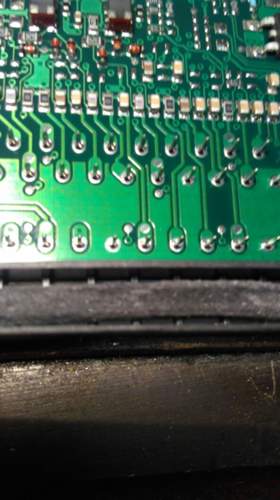

Wenn es sich auch mit dem hinteren Sensor nicht ändert, ist sehr wahrscheinlich eine Lötstelle im Steuergerät gebrochen.........

Du meinst also, die Stifte, wo der Stecker dann drauf kommt könnten in einer kalten Lötstelle stecken?
Nicht unabwegig, da ich den Fehler lange Zeit einfach für den Tüv gelöscht habe und er dann nach einiger Zeit wieder kam.

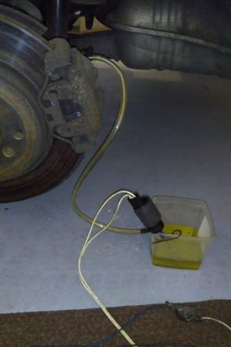

Man kann aber auch mit einer Wischwasserpumpe Bremsflüssigkeit von jedem Bremssattel nach vorne in den leeren Bremsflüssigkeitsbehälter pumpen und so die Luft nach oben rausdrücken ;)
Themenstarteram 18. April 2022 um 8:57
Versteh ich das richtig?
1. Der normale Weg am Bremsflüssigkeitsbehälter Druck auf zu bauen und dann an den Bremssätteln entlüften funktioniert nur wenn man per BMW Software die Ventile im Hydroblock öffnet?
2. Wenn man in umgekehrter Richtung die Bremsflüssigkeit durchs System drückt, geht es auch ohne dass man die Ventile im Hydroblock öffnet? Die öffnen in der Richtung von selbst?
Ja genau ;)
Ich habe bei meinem ex320i mal versucht nach dem Wechsel vom DSC-Steuergerät mit einem professionellen Überdruckentlüfter die Bremsen zu entlüften, habe dann nach 1,5l Bremsflüssigkeit aufgegeben. Mußte dann zu BMW und es war mit der richtigen Software in 10 Minuten erledigt.
Bei meinem 330i habe ich es zuerst mit Inpa probiert, damit ging es auch nicht.
Dann bin ich durch einen Kumpel auf die Methode mit der Wischwasserpumpe gekommen und das hat sofort zum Erfolg geführt :D
Die Ventile sind nicht geschlossen im ausgeschalteten Zustand, die haben aber wohl Hohlräume, wo die Luft mit der Druckmethode wegen der Schwerkraft nach unten nicht raus will. Die Methode mit der Wischwasserpumpe arbeitet ja mit der Schwerkraft, das die Luft nach oben raus kann und das geht richtig gut ;)

Nein, das Fahrzeug sollte dabei aus sein ;)
Ich habe während die Pumpe lief ein paar Mal kurz das Bremspedal getreten und losgelassen, da fühlt man dann den Druck der Pumpe :D
Ich dachte das hilft, ob es wirklich notwendig war weiß ich nicht........
Hinterher habe ich das ganze Bremssystem nochmal "richtig" entlüftet, damit auch Luft, die eventuell im Bremssattel ist raus kommt ;)

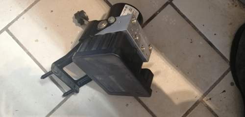

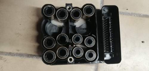

Ich habe jetzt den Hydroblock draußen.
Wie komm ich jetzt an die Elektronik ran?
Gegenüberliegend von dem Pumpenmotor ist ein Deckel. Der hat aber keine Schrauben. Ist der verschweißt?
Wie krieg ich den am Besten ab? Mit ner Säge das Plastik rings um aufsägen?
Img-20220420-110649
Da müssen 4 Torx Schrauben sein. Jedenfalls war es beim alten DSCIII so.
Sehe gerade bei MK60 müssen die 2 Schrauben naben Pumpenmotor gelöst werden.Hat sich doch einiges im Verhältnis zum MK20 geändert wie ich es im Wagen habe.
Themenstarteram 20. April 2022 um 11:09
OK, der Elektronik-block ist ab, aber ich hab immer noch nicht den Deckel ab.
Ich sehe da keine Schrauben, die man lösen könnte?
Img-20220420-130404
