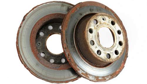

Liebe Leute!
Die Innenseiten meiner scheibenbremsen haben einen ca. 2,5 cm breiten stark verosteten Rand.
Wisst ihr woher sowas kommt?
Und was noch interessanter ist, kann man diesen Rand abschleifen, abflexen?
Habt ihr damit erfahrung?
jaaa schon klar neue kaufen - das war aber nicht die Frage.

Das sieht fast so aus, als ist ein Teil vom Bremsbelag weggebrochen und nun bremst du nur auf 70% der Scheibe.

Da ist nichts weggebrochen und solange die geforderte Bremsleistung erreicht wird sehe ich auch keinen Grund zum Tausch.
Auf MT wird halt gerne dramatisiert wenn die Bremse nicht wie bei einem Neuwagen aussieht.
Dann erklär mal, warum auf einem großen Teil der Scheibe nicht mitgebremst wird, wenn da doch der Bremsbelag sein müsste...
Sind das auf den Fotos denn wenigstens nur die hinteren Bremsen?
Weil der Rost zu weit in die Scheibe eingedrungen ist und sich nicht mehr abbremsen lässt. An den Stellen ist der Belag durch den Rost weiter abgetragen, sodass dieser einer Stufe hat.

Ich kann dir das TÜV-Protokoll mit den Bremswerten gerne per PN zukommen lassen, die Werte sind nicht "gerade noch" in Ordnung, sondern vollkommen im grünen Bereich. Also für mich nur ein optischer Mangel. Und ich bin definitiv nicht derjenige der an Bremsen oder Reifen spart. Aber wenn keine Notwendigkeit besteht, warum soll ich die Bremse dann tauschen lassen?

Aber ob mans nun macht oder nicht, denke ich sind wir uns einig, dass das kein optischer Mangel ist und die Bremsperformance unter sowas leidet.

So wie die Bremse aussieht, wird sie nicht so lange draufbleiben, wie sie mit gutem Material draufgeblieben wäre. Auch wenn dieser TÜV bestanden wurde.
Wie auf den Bildern zu erkennen, handelt es sich selbstverständlich um die Bremse an der Hinterachse.
Fakt ist, die Bremse funktioniert und bringt ihre geforderte Leistung. Warum also von Lebensgefahr oder dem Hineinkrachen in das Heck eines LKW sprechen? Die Bremse sah schon beim ersten TÜV so aus und das Tragbild hat sich seit dem auch nicht mehr verschlimmert.

Die dauerhaft günstigste Variante ist eben gute neue Teile zu kaufen (Brembo, ATE, ....), ca. 80 Euro. Beläge und Scheibe gute Qualität und neu und du hast dauerhaft deine Ruhe.
Alternativ halt sau viel Arbeit mit Abdrehen etc. Nur sind deine Beläge auch auf die alte Scheibe eingeschliffen und die Scheibe wird bald wieder so aussehen. Kannst natürlich auch alle 1-2 Jahre da abdrehen und sonst welche Versuche machen.

Es gehört einfach zum gesunden Menschenverstand, dass man versteht, dass nicht mehr die volle Leistung erbracht wird, wenn der Belag einen großen Teil der Scheibe gar nicht zum reiben nutzen kann.
Wenn du an der Bremse sparen musst, dann ist das deine Entscheidung, aber dann tu nicht so, als wär das alles gut und ganz normal.
Wenn du irgendwelche Mindestprüfstandwerte als Beleg für die Leistungsfähigkeit deiner Bremse hernimmst, dann sei dir bewusst, dass die Anforderungen dort extrem niedrig sind. Feststellbremsen dürfen auf einer Achse bis zu 95% Bremsabweichung aufweisen.
Die Betriebsbremse sogar bis 25% usw. um mal ein paar Beispiele zu nennen.

So und dann denken wir mal drüber nach, wovon die (Gleit)Reibung zwischen Bremsscheibe und Belag abhängig ist. Wie du mit deinem umfangreichen Wissen sicherlich weißt ist die Reibungskraft das Produkt aus Reibungskoeffizienten und Normalkraft. Wo du da jetzt eine Fläche erkennst ist mir nicht klar.
Der Reibungskoeffizient ist auf der intakten Fläche identisch zur "normalen" Bremsscheibe. Die Normalkraft, also die Kraft des Bremssattels ist auch gleich.
Ich bin mir sicher, da bist du einer ganz großen Sache auf der Spur.
Alle Bremsscheiben sind ja dann maßlos überdimensioniert. Warum 7 cm Breite, wenn 2cm es genauso tun?
Dass sich die Bremsscheibe bei Belastung verziehen kann, die Beläge viel eher verglasen usw. scheint ja keine Rolle zu spielen.

Eine Bremse, die nur auf 75% ihrer eigtl angedachten Fläche bremst und ein miserables Tragbild hat, als technisch einwandfrei zu bezeichnen und sich alles zurecht biegen.

In einer Sache gebe ich dir recht. Einwandfrei ist die Bremse nicht. Aber trotzdem funktionsfähig und nicht austauschwürdig. Außer der Zustand verschlechtert sich noch deutlich.
