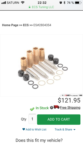

Es macht bestimmt auch mal Sinn diese Führungsbolzen zu ersetzen. Ich meine die beiden Teile, die man an der Sattelrückseite mit einem 7er Inbus löst, um die Beläge zu wechseln. Die konnte ich wieder blitzblank reinigen. Und die Buchsen, wo diese Bolzen eingeschraubt werden, kann man die auch ersetzen bzw. wie reinigt man die adäquat?
@ronmann ich glaube der meinte mich damit..
Wenn ich das auf dem Foto richtig sehe, sind die aus Kunststoff. Ich meine die gibt es auch aus Messing als so ne Art Tuning. Empfehlungen???
Set
Die Messinghülsen gibt es von TyrolSport oder Evolity, sind aber recht kostspielig🙁 Also für so ein CentBauteil. Das Bremsgefühl bzw. die Dosierbarkeit soll in stärkerem Maße profitieren, als durch Stahlflexleitungen. Stattdessen baut BMW (ATE) Gummiteile ein, die mehr Nach- als Vorteile haben. Aber immerhin, man darf wohl die Pflege stärker vernachlässigen😉 Das ist besser für die Werkstätten, die die Bolzen nur rein und rausdrehen, ohne damit viel Tamtam zu machen. Die Angaben sind auch unterschiedlich. Ich habe die Stahlbolzen bisher geputzt und trocken wieder eingesetzt, weil es so wohl richtig ist. Andere schreiben, dass man sie mit Plastilupe o ä schmieren soll.
Messinghülsen
Die Führungsbolzen kann man mit Silikonfett schmieren.Die Rückstellung beim lösen der Bremse zum Lüftspiel profitiert davon.Messing Bremsssatttelhülsen sind zur verbesserung des Pedalgefühls empfehlenswert.Leider hab ich die Erfahrung gemacht das man diese für optimale Leichtgängigkeit ca. einmal im Monat neu schmieren muss.Für ein Alltagsfahrzeug deswegen meiner Meinung nach ungeeignet.Wenn die Dinger schwergängig werden schleifen die Bremsbeläge dauerhaft leicht.Die Bremsscheibe überhitz und verzieht sich.Aber jeder wie er mag.
Ich werd wohl bei den Standartgummiteilen bleiben, auch wenn ich die MessingbronzeVariante cool finde. Vielleicht müsste man da mal mit einer Flaschenbürste o ä reingehen bzw. diese Centteile einfach ersetzen. Schmierstoff an dieser Stelle könnte halt dafür sorgen, dass noch mehr Dreck haften bleibt. Die richtige Dosis macht es wohl🙂
Die Bolzen niemals mit Plastilube schmieren!!!
So kannte ich das auch, dass da nichts drauf gehört. Bisher hatte ich sie immer mit WD40 und einer feinen Drahtbürste geputzt, mit einem Lappen die Endpolitur verpasst und nahezu trocken (minimalster WD40-Film) wieder eingesetzt. Andere schreiben, dass sie die Bolzen doch schmieren. Plastilube wirkt ziemlich zäh und wenn dann noch etwas Dreck dazukommt, wird es nicht besser.
Bei Bremsscheiben ist das ja so ähnlich. Die gehören auch trocken auf die Nabe bzw. nur mit einem ganz feinen Ölfilm (Nabe schrubben, mit WD40 einsprühen und wieder komplett abwischen). Trotzdem verwenden viele Werkstätten irgendeine Paste auf der Nabe, damit nix festrostet.
Also laut Anleitung kommt nichts auf die beiden Führungsbolzen drauf. Ich habe meine Beläge letzte Woche mehrfach aus und eingebaut (siehe anderen Thread) und da kommt Nix drauf. Lediglich die Laufflächen kann man mit bremsklotzpaste bestreichen, damit die Beläge schön leicht laufen und nicht quietschten.
