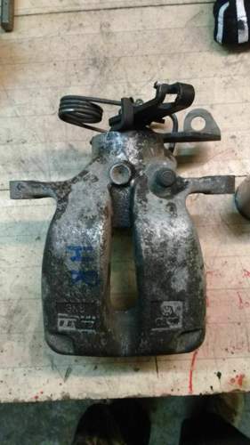

kann man die hinteren Bremsbeläge am A6 ohne Spezialwerkzeug wechseln?
Ich mache das bei meinem 3er GTI immer selbst, aber ein Golf ist halt kein A6...
Normalerweise kenne ich das ganze nur mit Kolben zurückdrücken vom GTI her, aber beim A6 muss man das wohl "zurückdrehen" laut Selbsthilfebuch.
Meine Frage: Auch ohne Spezialwerkzeug machbar oder Werkstattarbeit?

Wenn du nicht richtig zurückdrehst, machst Du den Sattel reif für die Tonne ... dann wreckst Du das Teil 🙁 !
So einen:
klick
brauchst Du dafür.

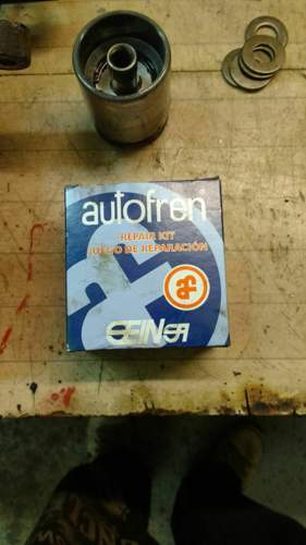

also werd ich es so machen: besorg mir nen dichtsatz, scheiben und beläge hab ich schon und werde damit zu meinem "spezi" fahren und lass mir den sattel in gang setzen. Zeitaufwand für die Bremssattelinstandstetzung beträgt für einen, ich sag mal: "guten aber nicht allzu geübten Kfz-meister in sachen bremsenüberholung", geschätzt wie lange????

zeitaufwand mit Demontage, Montage und Entlüften ca . 20 -25 min pro Sattel.
wäre zahlbar... hoffe, dass der meister auch so gut is

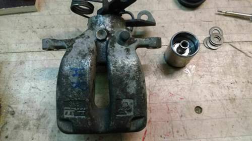

Hier geht's ja um die Hinterachsbremse, also sollte man den Kolben besser DREHEN und drücken.
Ist für den Sattel bekömmlicher 😉
Genau drehen und drücken. Geht mit der Rohrzange und Fingern zum drücken. Hab meine phaeton Sättel gerade überholt. Leichter geht es wenn man die Entlüftung öffnet. Und Bremskolbenfett dran. Hoffen wir das er es nach 5 Jahren hinbekommen hat.
+2
es gibt dafür auch ein extra werkzeug.. nur mal so am rande erwähnt
und wenn man nicht dreht, sondern nur drückt wird wohl auf dauer die handbremse nicht mehr funktionieren..
Ja das wurde oben schon erwähnt. Auch gibt es Links und rechts drehende kolben. Nur für 1 mal alle 5 Jahre braucht man kein spezial Werkzeug. Und wenn es nicht geht sollte man die bremssättel mal überholen.
