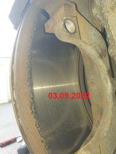

Bereits vor 2 Jahren wurde dieser Magel beanstand, aber nicht als TÜV relevant.

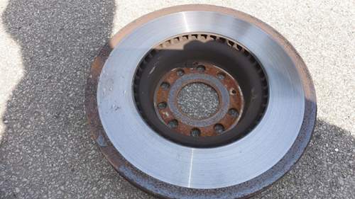

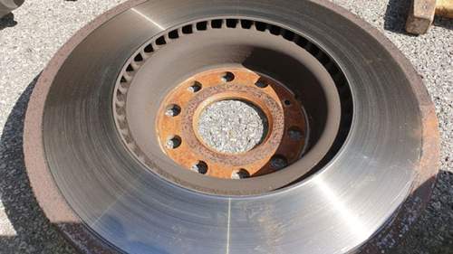

Unter den Bremsscheiben, auf der Radnabe war reichlich oberfächiger Rost.
Ich kann hier die Ursache nicht wirklich erkennen. Würde es schwergängig laufen, verkantet sein, die Führungsbolzen "verbogen" ... sollte die Folge doch eine schief laufende Abnutzung sein, aber nicht eine
gerade Stufe. Für mich sieht das so aus, als wäre der Bremsbelag jeweils links wie recht innen nicht in der Lage dem Metall/Rost etwas entgegen zu setzten, sondern genau anders herum. Die Rostkratzer schleifen den Belag einfach weg.

@wedbster schrieb am 02. Mai 2024 um 14:12:35 Uhr:
Das ist völlig normal. Wenn der Rost stark genug geworden ist, kommt der Bremsbelag nicht mehr dagegen an.
@GLI schrieb am 2. Mai 2024 um 14:43:04 Uhr:
Normal wäre es, wenn ich es verstehe, was dies auslöst.
Die bisher, auch vom TÜV genannten Gründe sind für mich nicht schlüssig.
Wenn ich mich recht erinnere, kam damals auch vom TÜV(DEKRA) der Tipp, man solle/könne versuchen es freizubremsen. Einzig was wohl geholfen hätte, Bremsscheibe ausbauen, den Rostrand abdrehen und neue Beläge verbauen. Leider geht meine Drehbank nur bis 250mm Durchmesser :-( und nun sind die "alten" Scheiben mit Hammereinschlägen versetzt, weil sie freiwillig nicht runter wollten.
@wedbster schrieb am 2. Mai 2024 um 14:51:54 Uhr:
Vielleicht fährst Du zu materialschonend oder das Auto steht manchmal länger, so dass es stärker rostet.
Die Bremsen immer zu schonen führt zu teuren Reparaturen, da muss auch regelmäßig mal beherzt gebremst werden.
