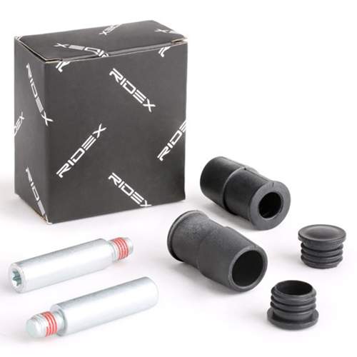

Ich habe mir neue Führungsbolzen bestellt.
Laut Webshop ist auf diesen auf den Gewinden eine Sicherungsmasse aufgetragen.
Heute die Ware bekommen, RIDEX 1165G0019 Führungshülsensatz, Bremssattel
Die Bolzen sind ohne die gezeigte Sicherungsmasse. Hatte die alten Bolzen vor ca. 2 Jahren schon einmal ab, weiß aber nicht mehr, ob ich die danach mit Schraubensicherung eingesetzt habe.
Wäre dies nötig ? 😕
