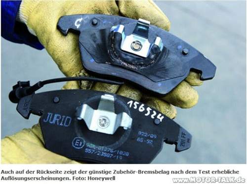

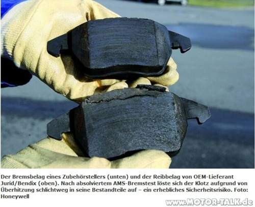

Aussagekräftige Testberichte von Bremsen an sich, z. B. von grossen Autozeitschriften, gibts schon länger nicht mehr. Die Zeitschriften verdienen immer weniger Geld mit Abos und Werbung, aber die Verlage wollen möglichst viel Gewinn.
Aussagekräftige Bremsteile-Tests wären sehr aufwändig und kosten viel Geld. Schon der Test selbst kostet, und noch mehr die Abwehr von Klagen erboster Bremsteileanbieter sowie auch der Ausfall von Anzeigenschaltungen.
Einen halbwegs professionellen Test, bei dem an einem Auto verschiedene Bremsscheiben und verschiedene Bremsbeläge verglichen wurden, hat es meiner Erinnerung nach noch nie gegeben bzw. wurde nie etwas veröffentlicht.
Die letzten veröffentlichten Bremsentests im weiteren Sinne betrafen z. B. Serienbremsanlagen von verschiedenen Transportern, Nachrüstbremsanlagen an Wohnmobilen sowie bestimmten PKW's.
Und selbst wenn es etwas halbwegs passendes gäbe - es kann immer nur einen Anhaltspunkt darstellen und ebenso wie Erfahrungen aus Foren nur in den wenigsten Fällen für das eigene Vorhaben 1:1 übertragen werden.
Wenn z. B. mit ATU LilaStuff Ceramic Belägen und Tevesmann HC Scheiben Herr Huber auf seinem W123 200D hochzufrieden ist muss Maier deshalb nicht genauso glücklich werden wenn er ATU RosaStuff Ceramic Beläge und Tevesmann HC X Scheiben auf seinen W124 500E baut.
Einige veröffentlichte "Bremsentests" habe ich übrigens unterschlagen, weil ich den Begriff Bremsentests dafür nicht für geeignet halte. Es geht um "Tests" welche die PR-Abteilungen von Bremsenanbietern konzipieren und in Zeitschriften und Fernsehsendungen platzieren. Die sind mal mehr und mal weniger subjektiv, die enthaltenen Informationen sind immer sehr dürftig. Oft wird nicht mal benannt, gegen was für ein Produkt das eigene getestet wird. Siehe Anhänge.
