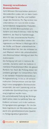

ATU hat einen Deal mit TRW AfterMarket, und verbaut hautsächlich TRW Bremsscheiben.
TRW stellt nur Bremsscheiben für den AfterMarket her, nicht für die Erstausrüstung.
das sind ganz genau die gleichen teile wie von mercedes verbaut werden. es fehlt nur der mercedes stern und die mercedes verpackung.

Original geschrieben von Fuhr-Parker
Vorzugsweise den Männern aus der Graugießerei. Das sind meist recht kräftige und robuste Burschen, die bei sowas gar keinen Spaß verstehen. Denn die Bremsscheibenherstellung soll noch verkleinert und ausgelagert werden, die Leute haben Angst um ihren Job. Deshalb sind sie sicherlich ganz besonders "dankbar", wenn ihre Erzeugnisse mit AfterMarket-Billigprodukten gleichgestellt werden.
Danke für die hintergründe und die Sicht "von innen".
Was heißt das denn nun für mich als Kunden?
ATE/Conti/Teves stelt grundsätzlich nur "AfterMarket-Billigprodukte" her?
Welche konkreten Vorteile habe ich, wenn ich original Bremsscheiben von MB einsetze?

Nein, pauschal kann man das nicht (nie) sagen.
Meiner Ansicht stellt Continental für MB, VW Audi und andere sehr gute Bremssättel und andere Teile (z. B. Hauptbremszylinder) her. Das sind tatsächlich "Erstausrüster-Teile".
ATE Bremsscheiben und Beläge hingegen sind meiner Ansicht nach nicht sehr gut. Billig ist deren Qualität, der Endkundenpreis ist in Bezug zur Qualität jedoch nicht billig. ATE Bremsscheiben und Beläge werden nicht in der Erstausrüstung verwendet.
Höhere Qualität, höhere Maßgenauigkeit, besserer Rundlauf, besseres Material, im Vergleich geringere Korrosionsneigung, geringere Wahrscheinlichkeit von Problemen mit Unrundheiten etc., höhere Stabilität, geringere Neigung zur Rissbildung, bessere Ökobilanz u.s.w. u.s.w.

Nur um mal ein paar kleine Beiträge hier richtigzustellen.
Mercedes ist dafür eigentlich dafür bekannt, gerade bei diesen wichtigen Teilen das Beste zu nehmen.
Und bei Bremsscheiben sieht Mercedes eben die eigenen, selbst hergestellten Produkte für das Beste an und nimmt diese für die Neufahrzeuge und als Ersatzteile her.
Oder meinst Du Mercedes schmeisst alle selbst produzierten Bremsscheiben weg und kauft von ATE dann die benötigten Bremsscheiben ?
Aber lecaro, nichts für ungut. Über die Qualität von Mercedes Bremsteilen sind wir uns ja einig. Nur über deren Herkunft nicht ganz...
FP
MB BS Produktion
