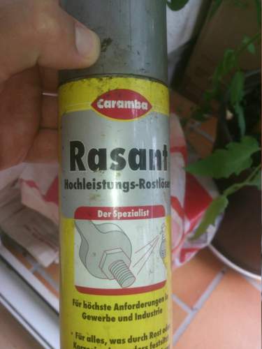

als Tipp, für sowas vergesst WD40.
Probiert mal die Rostlöser von Würth oder auch Förch wenn ihr dran kommt. Imho effektiver.
