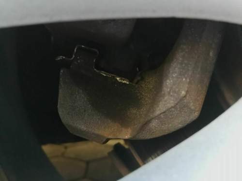

Guten Abend zusammen.
Ich habe an meinem 1,4T ST vorbeugend nach der Winter die komplette Bremsanlage gereinigt. Sprich : Klötze raus, Bleche raus, alles mit weicher Drahtbürste gereinigt, Unter den Blechen Paste rein, Bleche drauf, Klötze rein. Alles wieder zusammen gebaut. Beim Bremsen hört man vorne ein knarzen (druckabhängig); das war aber immer schon... Neu ist : ich Bremse, halte an. Fahre an: einmalig Knack! Sonst alles ruhig. Es sind wie gesagt die gleichen Klötze wieder drin. Hab schon mehrere Bremsen gemacht. Das hatte ich allerdings noch nie.
Hat jemand einen Ratschlag?
Haben die Klötze und die Gleitzonen auf dem Blech auch Fett abbekommen? Das schaut auf den Bildern nach nichts aus.
Den Bremssattel im eingebauten Zustand geprüft ob er auf den Führungsbolzen noch gleitet?
Sind die Führungsbolzen rostfrei und haben noch gutes Fett?
Beste Grüße
Powercruiser
Anfangs hatte ich auch in den Gleitzonen Fett. Dann hat aber jemand hier geschrieben, dass beim J nur unter den blechen gefettet wird. Habe es dann entfernt, weil ich das als Ursache vermutete. Dem ist aber nicht so. Führungsbolzen sind rostfrei und eigentlich auch noch gut geschmiert. Werde heute mal Bilder machen
Die Klötze gleiten doch in den Blechen, wieso hast du da nicht gefettet?
Das habe ich ja auch nicht verstanden. Habe zuerst auch oben und unten geschmiert. Dann den Beitrag gelesen, indem es heißt nur unten schmieren (wie gesagt unlogisch). Da es dann schon knackte habe ich versucht den Grund darin zu sehen. Weil sonst habe ich alles gemacht wie immer. Habe mir jetzt mal ate plastilube bestellt und werde noch mal oberhalb schmieren
Ich nehme da immer Keramik-Spray. Da anfangs noch recht flüssig, kriecht es zwischen die Kontaktflächen und wird dann zur Paste. Ideal zum Nachfetten ohne Ausbau der Klötze.
Ok.. Danke für den Tipp
