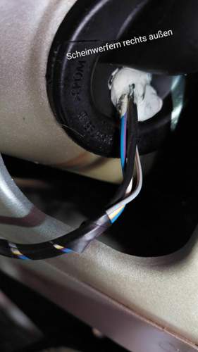

Folgende Kabelfarben (Bilder im Anhang) laufen in die Rückleuchten außen:
Links:
Violett/Grau ?
Grau/Gelb (Bremslicht+Rückleuchte?)
Blau/Weiß ?
Schwarz = Masse
Rechts:
Grau/Braun ?
Blau/Violett ?
Weiß/Gelb (Bremslicht+Rückleuchte?)
Schwarz = Masse

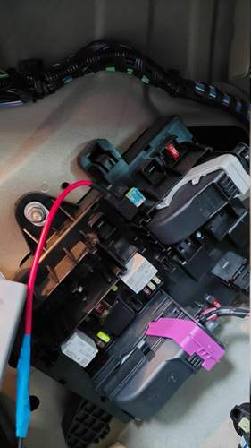

Das Dauer/Zündplus kann ich mit einem nachträglich bestellten Stromdieb im Sicherungskasten hinten an der Sicherung 2 (20A) anschließen (lt. anderem Forum).
Jetzt zu dem Rest... Irgendwie stimmen die Kabelfarben nicht wirklich überein. Bremslicht und Rückleuchte konnte ich zuordnen. Aber was ist mit dem Blinker?

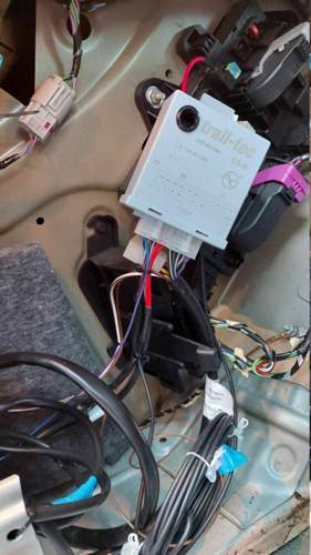

Bezeichnung E-Satz
Von mir beschrifteter E-Satz
Würde mich sehr über etwas Hilfe oder Tipps freuen!

Nebelschlussleuchte solltest du über den Kontaktschalter oder die Feder in der Anhängersteckdose führen, damit nur entweder die im Fahrzeug oder die im Anhänger leuchtet.
Das original Anhängermodul wird im Sicherungskasten dort angesteckt, wo du den großen Stecker mit dem violetten Sicherungsbügel hast. Sicher, dass ab Werk keine AHK verbaut war? Jedenfalls findest du dort auch den Schaltkontalt für Zündungsplus. Falls du Pin 10 doch anschließen willst kannst du darüber ein zusätzliches Relais steuern. Die Lastleitung (2,5mm2) direkt nach vorne zur Batterie legen und einzeln absichern. Gleiches gilt für Dauerplus, nur eben ohne Relais.
Das Trailtec Steuergerät braucht Dauerplus, sonst funktioniert die Warnblinkanlage im Stand nicht. Darüber werden die Blinkerleuchten umgeleitet. Auch wenn kein Anhänger angeschlossen ist klickert es dann immer lustig im Kofferraum 😁

Die ganzen Lampenkabel die du brauchst laufen oben über dem Sicherungskasten im Laderaum vorbei. Auf die Kabelbaumfarben kannst du dich nicht verlassen, ein Großteil der Astra kombis wurde in England produziert, da sind andere Farben drin. Die einzige Möglichkeit ist den dicken Kabelbaum über dem Sicherungskasten im laderaum etwa 20 cm aufmachen . Alternativ geh direkt an die Rückleuchten- und zieh die kabel von der rechten Rückleuchte durch den schmalen Steg, den die Heckklappe im geschlossenen Zustand abdeckt. Dort ist genug Platz für die Kabel. Auch die kabel der Rückfahrleuche und Nebelschlußleuchte laufen in dem Kabelbaum über dem Si-kasten und von dort in den Holm hoch ins Dach und dann zur Heckklappe. Ich hatte denselben Kampf -hab aber rechtzeitig gemerkt daß das Universal- lichtsteuerset nicht mit der PDC klarkommt und in den sauren Apfel gebissen und das WESTFALIA-Steuergerät ( fahrzeugspezifisch ) geholt. (120€ ungefähr) . Das geht einfach. Zum Auto nur 4 leitungen masse , 12VDauerplus, Can an der Diagnose-steckdose und eine leitung zur linken Bremsleuchte.

Die Kabel habe ich durch den Kanal nach rechts schon durchgeführt. Sind also direkt dran. Nur das Kabel für den Rückwärtsgang geht auch zur rechten Seite rüber. Das muss ich dann aber vermutlich links anschließen, da der Rückwärtsscheinwerfer ja in der Heckklappe ist und über dem Kasten rauskommt, wie du sagst.
PDC habe ich, kann ich aber vorn manuell abschalten, das wäre also nicht das Problem. Dauer- oder Zündungsplus brauche ich für das Trailtec Modul da nehme ich dann einfach Sicherung Nummer 2. Ist ursprünglich auch für den Anhänger vorgesehen.

GESCHAFFT!
Vielen Dank für eure Hilfe!
Funktioniert alles einwandfrei. Allerdings keine automatische Abschaltung der PDC und keine Abschaltung der Nebelschlussleuchte bei Fahrradträgerbetrieb. Brauchen wir aber auch nicht...
