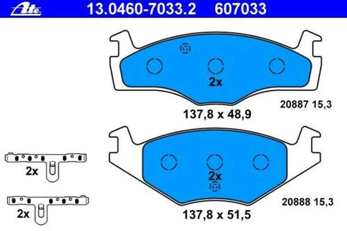

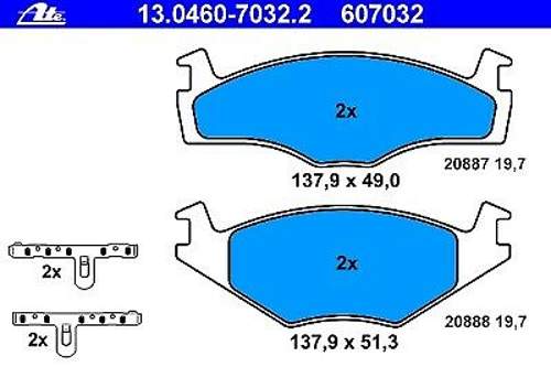

Hallo zusammen, mal ne Frage in die Runde. Passen die Bremsbeläge vom 55PS Polo in die G40 Sättel (VW2 Bremse)?

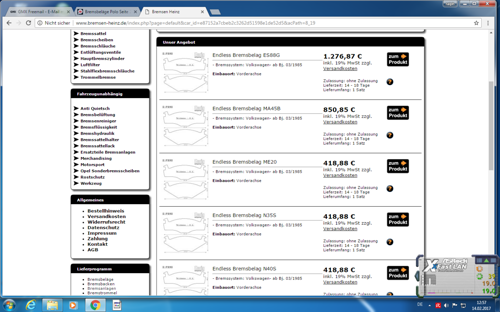

Damit Ihr mal wisst was Bremsbeläge für Polo kosten können 😁 😮 🙄
http://www.bremsen-heinz.de/index.php?page=default&acPath=8_19
Den Preis für die DS 3000 hab ich noch nicht gefunden, weiß aber daß die auch deutlich über 100 Schleifen kosten !

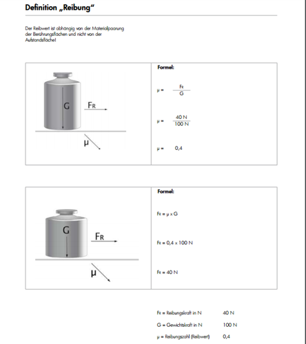

Haben dafür ja auch einen Reibwert von 0,46 !!!

Warum die G 40 Bremse NICHT identisch mit der Golf 2 Bremse ist dürft ihr gerne selbst rausfinden wenn Ihr schon so schlau tut 😁 (vllt. hilft Euch ja ein kleines Bildchen dabei 😁 )
Nun aber zu den DS 3000
Die Maße L x B der Beläge sind identisch, Dicke:
15,3 = Golf GTI / Polo G 40 (20 mm innenbel. Scheiben)
17,3 = "kleiner" Golf / Polo mit 10 mm Scheiben + VW 1 Sattel (50 mm Maulweite)
19,7 = Golf 2 mit 12 mm Scheiben + VW 2 Sattel (55 mm Maulweite)
D.h. wenn die DS 3000 nicht stärker als 15,3 sind (wovon ich sogar ausgehe) bekommst Du die auch rein,
wenn Du (wie ich) 12 mm Scheiben fährst in jedem Fall alle Stärken !
"Eigentlich" gibt es den DS 3000 eh für beide Bremsanlagen, kommt jetzt drauf an welchen Satz Du da erwischt hast.

Die DS 3000 haben schon einen Reibwert von 0,62
(selbst die EBC Green Stuff haben "nur" 0,55 ! 😁 )
Du musst ja i-wie die Bremse auch wieder ausbalancieren sonst ist das nur die halbe Miete wenn die HA kaum noch mitbremst 🙁

Reibwert

es jibbt och POLO 86c Klötze für "nur " 1.276,87 € 😮
da krichste schon fast `n juten Polo für 😁
Da würde ich mir aber eher das Sperrdifferential für 1.350,- € gönnen !
Bremsen-heinz
Das nenne ich mal preiswert 😛
