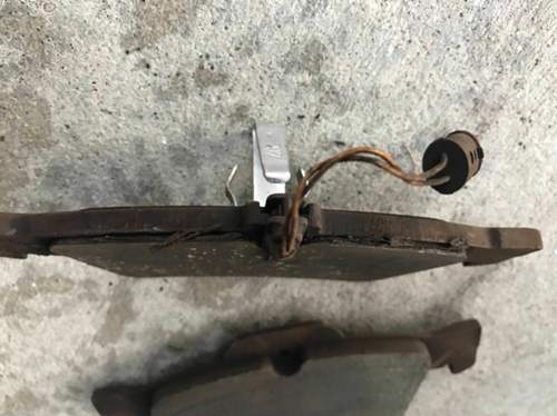

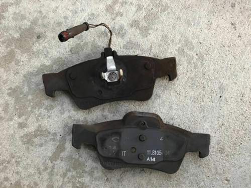

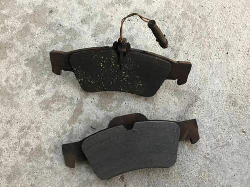

Ein Sattel ist fest so wie die aussehen von der HA . Von den restlichen ist das neue noch nicht ab.
Die drei Bilder zeigen die gleichen 2 Teile. Habe mich zwar auch gewundert (was du angemerkt hast) aber beim Prüfen bewegte sich alles ohne Probleme. Auch die Manschetten waren sauber, unbeschädigt und dicht gewesen.
