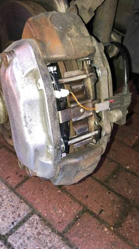

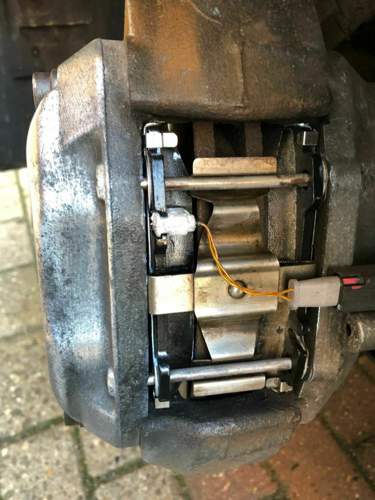

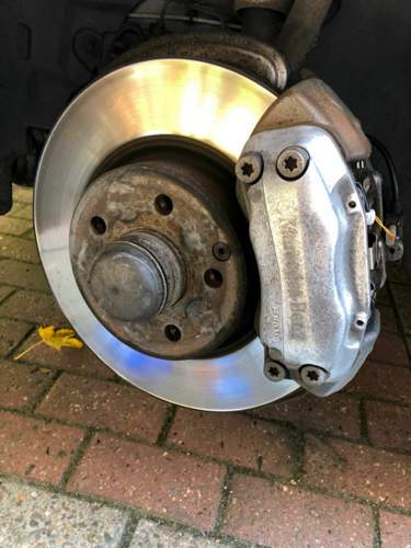

@Brunky schrieb am 15. Oktober 2018 um 13:12:29 Uhr:
Du solltest ganz dringend nen Therapeuten aufsuchen , da stimmt ja vieles nicht mehr.
Das nehme ich mal persönlich und wünsche Dir weiterhin alles Gute!
@0ms0 schrieb am 15. Oktober 2018 um 11:58:53 Uhr:
Es wurde keine neuen Sicherungsstifte verwendet? Gibt es dafür einen Grund? Oder 'Geiz ist geil'?
Ob ich der Bremsscheibe nochmal ein weiteres Leben eingehaucht hätte - wurde denn die Scheibenstärke gemessen?
Und ich hoffe, dass die Radnabenfläche natürlich noch gereinigt wurde.
Für mich ein 'schönes' Negativbeispiel.
In welchem Dokument ist denn zu finden, dass die Halteklammer nebst Sicherungsstiften ersetzt werden muss? Bremsscheiben sind dann verschlissen, wenn sie die Mindestdicke erreicht haben. Wie man auf den Bildern erkennen kann, sind diese noch weit davon entfernt.
Ich finde auch, sieht alles gut aus. Habe die Stifte auch immer nur ordentlich gereinigt. Wie auf den Bildern zu sehen, wurde hier auch alles ordentlich gereinigt und entsprechend „eingefettet“, sieht nach dem honigfarbigen ATE Plastilube aus, sehr gute Wahl.
Daumen hoch !
@HSTler schrieb am 15. Oktober 2018 um 14:12:50 Uhr:
Daumen hoch !
Ganz genau so , die Stifte mache ich neu wenn die Krumm sind bzw. verzogen oder die Spannhülse nicht mehr drehbar ist. Scheiben sind im März erneuert worden. Der Rhytmus war eigentlich immer 1 Satz Scheiben , 2 Sätze Belege ( ATE ) . Ob nun bei meinem ( Privat ) das auch so kommt bezweifel ich, da viel Strecke und wenig Bremsen. Aber mal gucken
