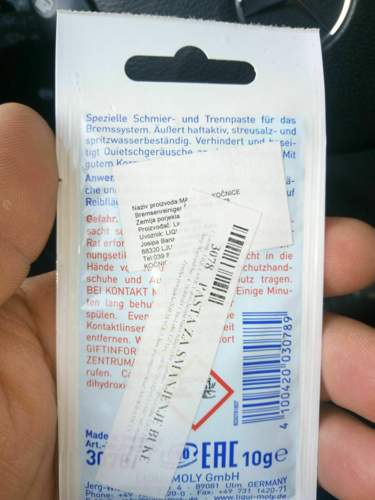

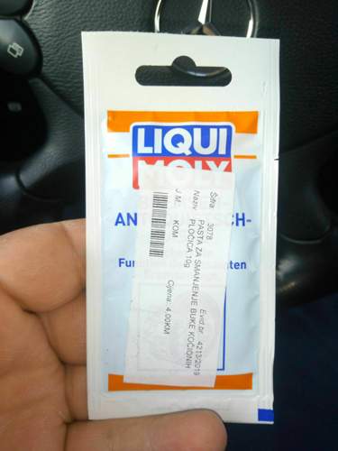

Danke dir.Glaube aber nicht das ich das hier in Bosnien kaufen kann.Werde aber das identische suchen
Nur dass hir habe ich gefunden bei uns.Geht das auch ?
Img-20200112
Img-20200112
Ja klar ist das gleiche , nur anderer Hersteller.
