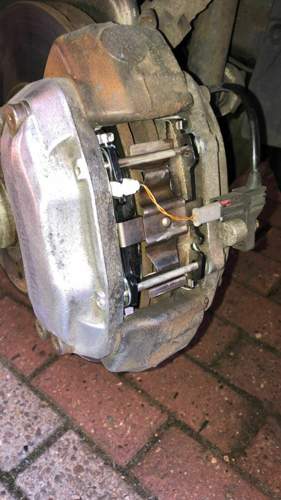

@0ms0 schrieb am 15. Oktober 2018 um 11:58:53 Uhr:
Es wurde keine neuen Sicherungsstifte verwendet? Gibt es dafür einen Grund? Oder 'Geiz ist geil'?
Ob ich der Bremsscheibe nochmal ein weiteres Leben eingehaucht hätte - wurde denn die Scheibenstärke gemessen?
Und ich hoffe, dass die Radnabenfläche natürlich noch gereinigt wurde.
Für mich ein 'schönes' Negativbeispiel.

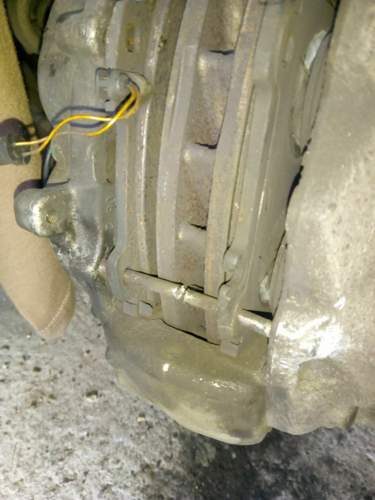

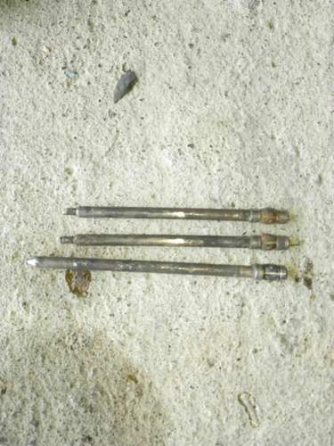

Alle belege heraus genommen.Schön gereinigt.Warte morgen auf die stifte.Nur 1 stift hat probleme gemacht.Habe es so getan wie es ein user mit der flex.Hir sind auch die stifte vom schrott.Sind kürzer als meine.

@Aggroazad schrieb am 13. Januar 2020 um 13:33:41 Uhr:
From schrot platzt.Die selbe e klasse mi motor.Die stifte sind kürzer als meine
Stifte und Feder sind unterschiedlich vom Modell her. Ein oder 2 Kolben Bremsanlage . Das Material was du brauchst musst du nach Fahrgestellnummer kaufen ( VIN ) . Aber da der Stift eh schlecht rausging vermute ich mal das dein Vorgänger schon gepfuscht hat und falsche verbaut hat . Das auf den Bildern würde ich nicht mehr verbauen , die sind auf. Kannst du in Bosnien nichts bestellen ? Gibt es da nichts an Autozubehör?
.jpg
Habe ich heute besteltt mit meine Fahrgestelnummer.Ich weis nicht aber solsche stifte habe ich nur bei dem W212 gesehen die bei mir verbaut worden.Heute beim schrot sagte mir der bekannte das diese original von meinem farzeug seine würden.Sind aber zu kurz.Werde sehen was morgen für stifte kommen.Habe übers telefon bestelt.
Sonst musst du eben messen und dich über PN melden, ich hab noch alles liegen , neu versteht sich. Bin aber erst We zu Hause , und wie lange es braucht nach Bosnien weiß ich nicht. Das muss ja fertig wenn du den Wagen täglich brauchst .
Auch die Federbleche messen , da gibt es auch verschiedene, genau wie die Verschleißanzeiger, meine sind unterschiedlich , links ovaler Stecker, rechts rund ... aber alles original so.

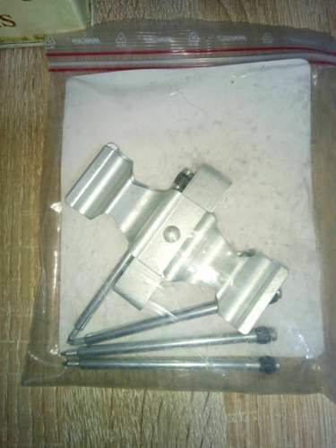

Hallo freunde.Heute stifte gekommen.Wieder zu kurze stifte.Die selben wie vom schrot nur neu.Es handelt sich um die von dem e220.Iat poste hir mall paar bilder von den 220 und die ich brauche.

@Aggroazad schrieb am 14. Januar 2020 um 20:59:35 Uhr:
Dann kauf halt nicht den billigen Chinaschrott.
Ich versteh euch nicht.
https://web.tecalliance.net/ate/de/home
Wenn Leverkusen in china ist dan ist es schrott.Ich höre zum ersten mahl über diese mintex.Habe hir keine grosse auswahl wenn es um diese schtiffte geht.Einfach pesch gehabt.Kann nichts dagegen
Img-20200114
Billigschrott, sag ich doch.
Vom Teilehändler der auch 30 Euro Bremsbeläge verkauft.
Ok, sind dann halt aus Brasilien und nicht aus China.
Schau in meine Sig, suche die MB-Teilenummer, suche bei ATE aber bitte verschone uns mit deinem Gejammer.
Wer billig kauft, kauft 2x
