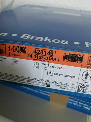

Hallo Kollegen
Jetzt sind bei 100000 km hinten die Scheiben und Beläge fällig.
Finde leider die Liste eines Kollegen hier nicht mehr, wo die Teilenummern geschrieben sind.
Kann mir jemand helfen?
Bitte schön: Teileliste.
