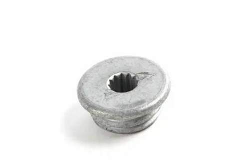

Das ist eine Vielzahnschraube mit ca. 3mm . Bei der Größe bin ich aber nicht sicher.
Grüße Hotti
Ist laut VW Parts
SCHRAUBE N 91038002
M12X1.5
Oder N91028202 (M12x1,5x16X19), diese ist aber bei der neuen Scheibe mit dabei.
SCHRAUBE N 91038002 muss extra bestellt werden.
N91028202

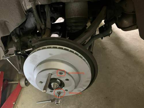

Das ist die Befestigungsschraube, die hat einen Innentorx . Es geht um die Kontrollschraube für die Feststellbremseneinstellung. Die hat einen kleinen Innenvielzahn.
Grüße Hotti

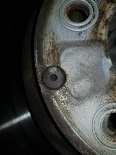

Das was gemeint ist nicht die Schrauben die die Scheibe hält sondern die Öffnung für die bremsbacken der Handbremse n Einstellungen. Diesen so was Fest das man nicht mehr raus kriegt umzubauen.
Das ist die Schraube am Rand
Danke Marco der ist richtig

Genau, die ist es!

Auch wenn es sonst nicht meine Art ist... ich hab eine Torxnuss da reingeklopft um die zu lösen. Beim nächsten Wechsel besorg ich mir neue beim Freundlichen.

Danke für die Hinweise. Die Schrauben N91038002 habe ich bereits bestellt. Einzig das Werkzeug fehlt noch. Das wollte ich auch passend bestellen. Mit nem 25 oder27er torx hatte ich keinen Erfolg.

Was ich mich gerade frage, ich hab hier noch 2 Scheiben für hinten liegen (ATE), komischer weise ist für DIESE Schraube das Loch vorhanden, aber ohne Gewinde?!
Das Gewinde befindet sich im Radträger auf der Achse.

Diese Schraube ist für die Kontrollöffnung , hier ist das Gewinde auch in der Scheibe!
Grüße Hotti

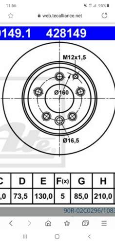

Wie schon erwähnt, bei den ATE sehe ich da kein Gewinde
Im Anhang zwei Bilder .
Grüße Hotti
Scheibe-hinten
Laut Zeichnung sollte da M12x1,5 sein, hab ich mich da so verkuckt, bin gerade unterwegs, muss ich später mal genauer betrachten, evtl. Ist da bissele viel Beschichtung drauf.
