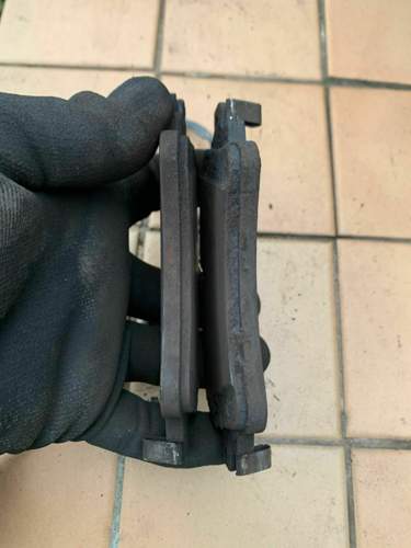

die Audi-Werkstatt möchte gerne meine Bremsbeläge hinten wechseln. Können mir ein paar Kundige bestätigen dass die Beläge tatsächlich an der Verschleißgrenze sind?

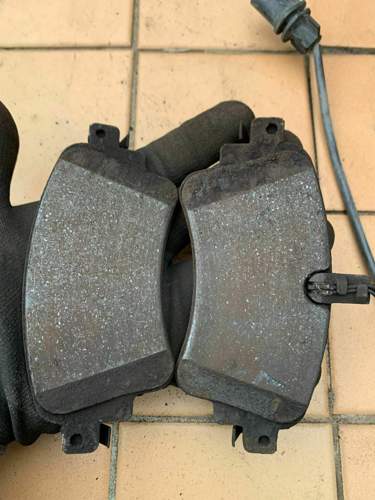

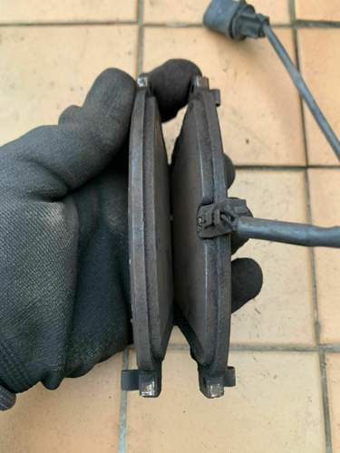

So und nun aber die Geschichte hierzu: Als die 30.000 Inspektion gemacht wurde, gab´s vom :-) den Hinweis, dass die Bremsbeläge hinten getauscht werden müssen. Ich dachte mir damals nur: Wenn die Meldung kommt, dann wird's gemacht. Bei der 60.000 Inspektion, gab´s den Hinweis, dass die Bremsscheiben und Bremsbeläge vorne und hinten getauscht werden müssen. Kosten sollte der Spaß ca. 1600€. Ich musste sowieso im Oktober TÜV machen, da dachte ich: Mal gucke mal was der TÜV sagt, da die Verschleißanzeige immer noch nicht aufgeleuchtet ist. Der TÜV meinte Bremsbeläge müssen getauscht werden, erst dann gibts die Plakette.
Da ich schon immer fast alles an meinen Autos selber gemacht habe, habe ich die Bremsen hier auch selber gemacht. Beim Winterreifen aufziehen erstmal die Scheiben gemessen. Vorne 29,1 mm, neu sind´s 30mm, Mindestdicke ist 28mm. Hinten 11 mm, neu sind´s 12mm, Mindestdicke 10mm. Also noch ok! Also nur Bremsbeläge bestellt. Vorne TRW, hinten Brembo für zusammen mit neunen Warnkontakten 100€.
Habe heute die Bremsbeläge gewechselt und stelle fest, die Beläge hinten haben noch etwa 3-4mm. Der Warnkontakt ist zwar schon etwas angerieben, hätte aber noch einige tkm gehalten. Vorne ist der Warnkontakt noch kein bisschen angerieben. Dafür hat die Gegenseite etwas weniger Belag. Sind aber immer noch gute 2-3mm. Anbei die Bilder.
Was lernen wir: Lasst euch vom :-) nicht immer alles aufschwatzen. Wenn die Meldung kommt, dann müssen die Beläge gewechselt werden und nicht dann wann der :-) Geld verdienen möchte. Audi hat die Verschleißanzeige nicht umsonst eingebaut. Bei mir wollten die schon bei 30.000 wechseln, ich schätze gehalten hätten die bis 90.000km.
