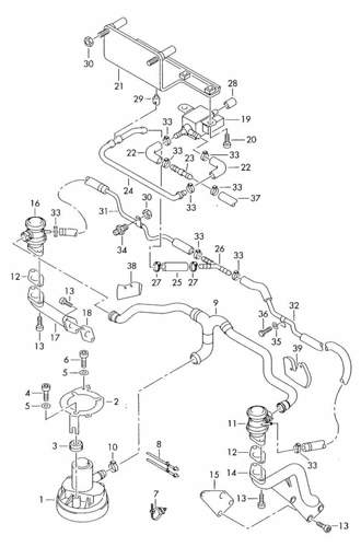

Mein 2.7T aus 05/2001 hat auch schon ewig die Probleme mit der SLP. Ich habe jetzt schon die dritte (gebrauchte) Pumpe drin, die funktionieren auch, kein Problem. Fehler gelöscht und nach 3 oder 4 Tagen ist die MKL wieder an. Was kann das denn sein. Der Fehlerspeicher sagt was von falscher Luftmessung. Irgendein Schlauch? Wenn ja, wo sitzen die? Sind die einfach zu wechseln? Gibt es einen ganzen Satz?
Ich habe das schon durch.
Habe Neue Pumpe 2 Neue Ventile und das Verbindungsrohr Neu gekauft Eingebaut mit den Selbigen Effekt. War eine Scheiss Arbeit auf der Fahrerseite da kannst das Ventil nur mit einer Abgesägten 10er gabelschlüssel ( ca 6 cm ) öffnen.
Habe den Ganzen Sekundär klumpert wieder ausgebaut und habe Festgestellt das bei der Pumpe unterhalb ein schlauch gerissen war. Schlauch ersetzt alles wieder zusammen Selbige Problem.
Jetzt hatte ich genug davon hab Alles rausgerissen bis zum Motorblock und da fand ich dann die
Schweinerei.
Bei beide Ventile hat man noch eine Verlängerungsrohr zum Motorblock und zwischen Motorblock und Verlängerungsrohr fehlte die Dichtungen. Habe es jetzt mit den Verschlussplatten Verschlossen zum Chiptuning gefahren und hat es rausprogrammiert. Endlich ist ruhe.
Das ganze Klumpert ist keine 4 Monate alt und hat fast 500.- gekostet für nichts.
Teile Nummer sind:
Original PIERBURG (7.22769.78.0) Links
Original PIERBURG (7.22769.77.0) Rechts
Sekundärluftpumpe (BOSCH, 0 580 000 023)
Verbindungsrohr 078 131 831 L gibts nur Original Audi
Für die was es suchen
Sekundaerluft-uebersicht
