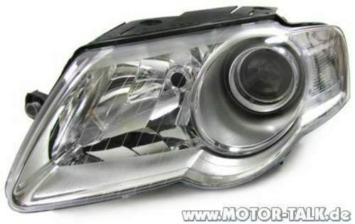

ich habe ein Angebot für einen B6 (noch nicht besichtigt) und bin mir nicht sicher, ob er Xenon hat, oder nicht.
Lt. Verkäufer hat der Wagen Xenon. Hab dazu zwei Bilder.
Auf dem ersten Bild sieht man eine Linse, also imho Xenon?

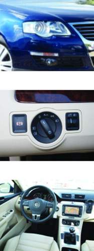

Auf dem zweiten Bild sieht man die Verstellung der Leuchtweitenregulierung,
die spricht eigentlich für Nicht-Xenon, da die LWR bei Xenon Serie ist?
Hat jemand eine Idee warum der LWR-Dehschalter verbaut ist?

Teilenummer 3C0 941 334 A REH = Regler für Instrumentenbeleuchtung; 3C0 941 333 A REH = Regler für Instrumentenbeleuchtung und Leuchtweitenregulierung.
Vllt waren bei deinem die richtigen Schalter vergriffen oder haben zufällig ins falsche Regal gegriffen. Auf jedenfall ist die REGEL natürlich ohne LWR-Verstellrad.

Der hat leider kein Xenon!
Kann man sehr gut an hand des Scheinwerder Bildes erkennen.
Wenn Linse dann eher Xenon.
Leider ist auf dem Bild nicht erkennbar ob Scheinwerferreinigungsanlage verbaut ist. Wenn ja dann eher Xenon.
1000% KEIN Xenon, die H7 Variante is auch ein Ellipsoid SW 😛

Kein Xenon. Der normale Scheinwerfer hat auch eine Linse. LWR-Schalter ist bei Xenon nicht verbaut, nicht weil es Serie wäre, sondern per Gesetz die automatische LWR Pflicht ist. Auch das Bild spricht gegen Xenon.

Wenn 3C dann Linsenscheinwerfer
Wenn Xenon, dann 1 Linse und ein daneben befindlicher seitlich abstrahlender Abbiegescheinwerfer sowie eine Streuscheibe zur Wagenmitte hin für's Standlicht.
Ausserdem kein LWR-Regler im Innenraum und immer eine Scheinwerferwaschanlage.
Wenn Halogen dann 1 Linse und ein daneben befindlicher Fernscheinwerfer-Reflektor. Das Standlicht befindet sich dann aussen.
Der Passat im Foren-Header ist einer mit Xenons.
Der Passat auf Deinen Bildern hat definitiv keine Xenons (zumindest keine legalen)
definitiv kein Xenon. Erstens wegen LWR-Drehschalter und zeitens steht die Linse bei Xenon weiter nach vorne, weil sie schwenken kann.

Danke euch allen, das ging ja sauschnell!
Hat also kein Xenon, anhand der Bilder seh ich das nun auch :-(
Ärgerlich das selbst ein VAG Händler trotzdem angibt, dass der Wagen Xenon hat.
Dann muss ich wohl weitersuchen, ohne Xenon kauf ich definitiv kein Auto.

Also die Aussage mit "LWR Schalter" vorhanden -> kein Xenon ist leider falsch.😉
Daran kann man es nicht festmachen, bei mir ist auch der LWR Schalter drin wobei er halt keine Funktion hat.
Der lässt sich zwar drehen hat aber keine Auswirkungen auf die Scheinwerfer.
Und ich habe definitiv (und 100% legal) Original Xenon drin, das weiss ich ganz genau.😁
Allerdings tendiere ich aufgrund des ersten, aber leider sehr schlechten, Bildes eher zu nicht Xenon da ich da die zweite Linse vor dem Abbiegelicht nicht erkennen kann. Das kann aber auch an dem sehr schlechten Bild liegen.

Also wenn er serienmäßig mit Xenon ausgestattet ist, dann hat er definitiv kein LWR-Verstellrad.

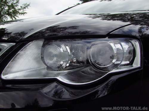

So wie im Bild schauen Xenonscheinwerfer am 3C aus und nicht anders.
Erkennbar beweglichen Linse und hinter der Streuscheibe des Begrenzungslichtes (umgangssprachlich Standlicht) sieht man die H1 Glühlampe für das statische Abbiegelicht.
Beim normalen DE-Linsenscheinwerfer (H7) sieht man, dass die Linse fest verbaut ist und die Begrenzungsleuchte sitzt ganz außen an den Scheinwerfern (keine runde Streuscheibe)

Das sind die Xenons mit dynamischem kurvenfahrlicht. Und es gibt bzw gab den 3c auch ohne mit normalem xenon Licht. Desweiteren Inn man xenon auch legal nachrüsten und dann bleibt halt der lwr Regler da blos ohne Funktion.
Mach ein Foto, aus dem Alter mit dem "wolln wir wetten" bin ich raus.
