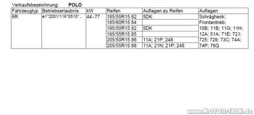

ich bin mittlerweile soweit, dass ich mir ziemlich sicher bin mir für meinen roten Polo die Ronal R41 schwarzmatt mit Winterreifen zuzulegen.
Folgendes ist mir unklar. Ich habe unten ein Teil des Gutachtens zu der Felge angehängt.
Ist es richtig wenn ich die 185/60R15 84 oder 195/55R15 85 als Reifen aufziehe, nicht irgendwie zum TÜV oder so muss. Das will auf jeden Fall vermeiden.
Muss ich da sonst irgendwas beachten?
Könnt ihr da weiterhelfen?
Gutachten

Lt. vadder.meiers Aussage muss die Felge doch nicht eingetragen werden bzw. muss man dafür nicht beim TÜV antanzen. Oder ist das eine komplett andere Reifengröße, die für den Polo nicht zulässig ist?? 😕
Also 185/60 R15 is standard auf den riverside felgen und 195/55 r15 is standard auf den lakeside felgen.
Denke 15 Zoll reicht dann für den Winter. 16 Zöller wären zwar nett gewesen. aber naja...
Mit Bildern könnt ihr rechnen. Dauert aber noch n bissl.
Dann gehe ich mal davon aus, dass du nicht zum TÜV musst 😉
