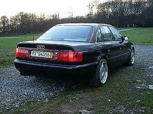

Brauche dringend Infomationen zu 9.5Jx 18 Zoll Felgen mit et 30
Audi A6 C4/4A
angenehmen Abend wünsche ich.
Ich habe gestern ein suuper Angebot zu den oben genannten Felgen bekommen.
Nun meine Frage hier, da auch ich nicht den passenden Beitrag zu solch einer größe gefunden habe.
Würden die Maße der Felgen mit oder ohne Spurverbreiterung noch gut unter einen C4 passen? oder müsste ich sogar die Kotflügel ziehen?
Und welche bereifung wäre mit dieser Kombi am besten ?
Grüße Micha
Ich glaube nicht das die passen, hatte bei meinem S6 letzte woche meine RS4 Felgen probiert und die haben die Größe 9x19 ET29 ist zwar ein zoll größer aber einen halben Zoll schmaler als die die du drauf stecken willst, und bei mir kamen die reifen die drauf waren schon gegen den Spurstangenkopf und die Felge stand vorne viel zu weit über der Kotflügelkante. Und die die du drauf machen willst sind noch breiter mit 9,5" das passt auf keinen fall von der breite her ohne was an den Radhäusern zu ändern.
MFG

Bei S mit 235/40/18 passt die Kombi perfekt!
Metin? 9,5 passt perfekt? biste da Sicher? bei einer 9,5 ET 30 bekommste dann pro Seite 1,27cm mehr wie bei einer 8,5 ET 35, die schon meine ich nur noch 5-10mm Luft zum Spurstangenkopf hat! nach meiner Rechnung passt das nicht!
Jep Alex, das passt, frag audi_a6_c4 der kann es bestätigen, hatta drauf gehabt und kommt wieder drauf und hinten noch breiter.... oder war es doch nur Hinten mit 9,5J???

Metin du hast doch 8,5 drauf mit et 35 oder 30?oder nicht?wieviel Platz hast du denn noch?dann kann man sich das ja hinrechnen!
Danke schonmal für Eure Überlegungen. Für mich stellt sich ja die frage ob die felgen überhaupt drunter passen. Mit Bördeln oder ziehen der Radkästen hätt ich kein Problem, da mein Dicker Komplettlackiert wird. Aber mit Spurplatten müssten die Felgen genug Freiraum haben oder?

Ich will diese Felgen unbedigt haben und stelle mir die Frage was ich alles machen muss bei einer Felge mit ET 30 und 9.5J Breite 18 Zoll.
http://www.ramos-felgenshop.de/...gh-Gloss-Hornpoliert-8x18-ET35-5x100
Nur in 9.5 J ET 30 18 Zoll
Diese Felgen könnte ich günstig bekommen. Aber der Verkäufer meint bei diesen Maßen geht da garnichts. Die sollten an eine S- Klasse und da standen sie schon 7cm Raus!
Und bekomme ich sie dann überhaupt unter ?

Am AEL hatte ich die originalen mit 7 x 16 ET 43 und da war 2 cm Luft nach außen .

Alles klar, dann bedanke ich mich und werde mich wohl damit abfinden müssen...
Grüße Micha
Ps. wenn jemand ideen hat wie ich sie doch noch unter bekomme. immer her damit 😉
15 mm Distanzscheiben und die Kotis com S6 mit S6 Stoßstange probieren , oder bei einem S6 testen .

Habe gerade erst gesehen das du geschrieben hast das du mit "Bördeln und ziehen keine Probleme hättest" also wenn du sie unbedingt drunter haben willst und kein problem mit den Karosseriearbeiten hast wird das schon irgendwie klappen ist halt nur die Frage wie es dann mit dem eintragen aussieht.
Auf der Hinterachse wird das mit den Rädern denke ich nicht das problem hatte damals auf meiner Limo 10x17 ET 35 drauf hinten ohne radhäuser zu bearbeiten.

ich weiß nicht ob es nur eine Beispiel Felge ist?! Weil die Felge die du angegeben hast hat hat den Lochkreis 5x100 und du brauchst 5x112!!
Danke für das aufmerksame Beobachten, aber es war wirklich nur eine Beispielfelge um zu zeigen was ich für eine im Kopf habe. Die Felge habe ich nur nicht so schnell mit den passenden Maßen gefunden, deshalb hab ich sie nur hingeschrieben.
