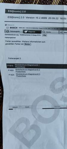

Nun wo soll ich anfangen. Es ist für Spezis glaube ich nicht schwer. Fahren seid Ewigkeiten den VW Passat 3 GB der nun auch schon in die Jahre gekommen ist . Aktueller Kilometerstand 204000. Da sagen sich viele das ist doch noch nicht viel. Seid 1 1/2 Jahren hat er eine Krankheit die wir und anscheind auch nicht die Werkstatt zuordnen kann. Den Sommer über keine Probleme. Ab einer Temperatur von 13 Grad aussen fängt er an beim Gänge einlegen zu rucken und das ziemlich dolle. Das kuriose desteo kälter desto schlimmer . Hat er vorher nie gemacht. Folge Werkstatt.
Getriebesphlung vorgenommen in der Hoffnung das es weg sei. Irrtum. Fehler seid vorgestern wieder da. Ganzen Sommer nichts aber auch garnichts.
Gestern gestartet Meldung Abgas Werstatt und Motorkontrollleuchte
Sofern der Motor eine bestimmte Temperatur erreicht hat erlischt beides.
Dann flog der Rückwärtsgang raus. Folge Getriebe Raus eingeschickt repariert Getriebe wieder rein mit Erfolg.
Wie gesagt ganzen Sommer nichts . Temperatur jetzt seid paar Tagen wieder so gering das er wieder den gleichen Fehler anzeigt wie immer. Werkstatt findet den Fehler nicht tippt aber jetzt auf Steuergerät.
Schreibe mal die Fehler rein die er angezeigt hat:
ABS
ESP 1.34
045F CAN- Botschaft Steuergrät keine Kommunikation
Getriebesteuerung
Stufenautomatik 5- Gang 01V/L
P1825 Modulierdruck- Magnetventil 3 Plussschluss
P1820 Modulierdruck Magnetventil 2 Plussschluss
P1815 Modulierdruck Magnetventil 1 Plussschluss
Das war die Fehlerauslese.

Werkstatt rauft sich die Haare und vermutet Steuergerät. Hat es Sinn sich selber eines zu besorgen und dann es einbauen zu lassen. Bei den Fehlern ist immer die Rede von Modulierdruck- Magnetventilen 1 - 3.
Leute wo sitzen diese Magnetventile. Sind es nun die Ventile die defekt sind oder so wie die Werkstatt vermutet daß Steuergerät.

Die Magnetventile sind die "Steuerorgane" des Getriebes. Anhand der Signale vom Steuergerät öffen und schließen sie und geben den ATF-Fluss im Getriebe frei. Damit werden Kupplungen und Bremsen betätigt, damit das Getriebe schalten kann.
Die Ventile sitzen am Schaltschieberkasten. Um auszuschließen, dass das Steuergerät schuld ist, kann man ein anderes probehalber anschließen. Wenns dann weg ist, haste die Lösung. Wenn nicht, wirst du nicht umhin kommen, ans Getriebe selber ranzugehen.
An die Magnetventile kommt man ran, indem man die Ölwanne abschraubt. Das geht ohne Ausbau des Getriebes, verlangt aber handwerklichges Geschick und ne Hebebühne, weil du dafür auch das Öl ablassen musst. Hier erkennt man die Magnetventile gut!) Eventuell kann man hier schon defekte Kabel oder so feststellen, was ja auch Ursache sein könnte. Ob sich die Ventile ohne Ausbau des Getriebes ersetzen lassen, weiß ich nicht.

Zudem sind die o.g. Fehler ganz klar elektrische Fehler, dagegen hilft keine Getriebespülung.
Wenn immer die drei Ventile gleichzeitig ausfallen, wird es doch möglicherweise eine elektrische Verbindung sein, die alle drei Ventile betrifft. Wurde denn mal gemessen, ob die Verbindungen vom Steuergerät zu den Ventilen im Getriebe in Ordnung ist?
Der CAN-Fehler deutet aber darauf hin, dass im Bereich Steuergerät Probleme sind. Wurde in das Steuergerät mal reingeschaut? Wenn es auch nicht im Hochwasser stand, kann da ja trotzdem minimal Kondensat drin sein.

Mal aus der Ferne gesprochen, wenn der Fehler temperaturabhängig ist, könnte es weniger ein Magnetventilproblem sein, sondern dann doch die Verbindungen zum Steuergerät oder es selber.
@Casimo2022 kannst du nochmal genau den chronologischen Ablauf darlegen - nicht ausfuehrlich aber zeitlich passend.
Wurde z.B. das STG ausgelesen, bevor der R-Gang repariert wurde?
Sonst koennte das alles auch ein (unglueckliche) Verkettung von Umstaenden sein.
Bei den gemeldeten Fehlern kommt es stark drauf an, ob die wegen eines 'verwirrten' STGs gemeldet werden oder ob sie wirklich so diagnostiziert wurden. Falls letzteres, sollte man sich mal die Leitungen ansehen.
Was heisst denn Plus-Schluss? (jaja, irgendwas hat Verbindung zu Plus, aber was?)
