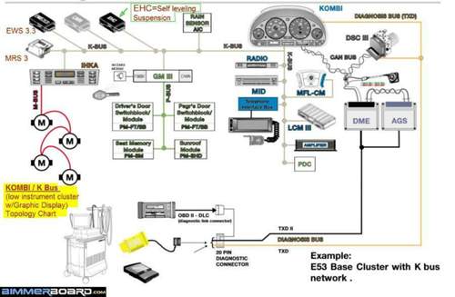

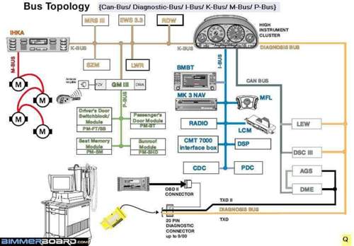

Wenn den einer ausgetauscht hat, musste der aber Ahnung haben. Denn da müssen K-Bus und I-Bus voneinander getrennt werden. Die laufen beim kleinen Tacho in eins über unter dem Armaturenbrett in einem Kammverbinder. Das mein lieber, könnte im übrigen genau dein Problem sein. Deswegen geht deine Taste vielleicht nicht. Geht dein Check Control überhaupt richtig? Kriegst du Meldungen von offenen Türen?

Als ich damals angefangen bin mit der ganzen Steuergeräte Sache, bei Ebay gebrauchte gekauft angelernt/codiert/repariert, fiel mir immer wieder der kleine Manipulationspunkt auf zwischen Tageskilometern und Gesamtkilometern. Diesen kann man sogar "wegcodieren" also einfach nicht anzeigen lassen... der große Tacho jetzt zeigt gar nichts an oder man sieht halt nichts davon, dass er da nicht reingehört....
War echt viel Arbeit das alles herauszufinden bis alles funktionierte... Das ist jedenfalls nicht einfach mal eben so gemacht. Bei mir passt jetzt alles bis auf den Kilometerstand überein. Die Fahrgestellnummer auch....
Man muss in mehreren Steuergeräten etwas ändern damit Bus-Meldungen ankommen auf dem großen Display. Deswegen die Frage ob der überhaupt richtig anzeigt in deinem Fahrzeug.
Groß gegen groß Tauschen ist kein Problem. Aber klein gegen groß fällt auf!
