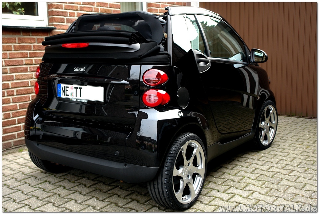

Solche da
würden doch nicht schlecht aussehen! 🙂
