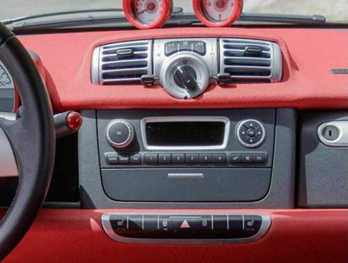

Ich bin generell wirklich happy mit meinem "neuen" Smarty , nur stellt sich mir jetzt die Frage ob ich ein 2-Din, Doppel-Din, wie auch immer, Radio einbauen kann. (ich selber nicht aber die Werkstatt meines Vertrauens, will mich aber erst informieren bevor ich 500 Euro investiere)
Mein gedankliches Problem besteht nun darin, das ich nun ein Din-Radio drin habe und sich darunter eine ziemlich schmale unpraktische Schublade befindet. Wie ich (demzufolge die Werkstatt) das ausbauen könnte, hab ich bereits in Erfahrung gebracht, aber ist es trotz Schublade (welche dann ja raus ist) möglich ein Multimedia System mit Touchscreen einzubauen??
Kann man also die Blende, mit Mittelsteg ebenfalls ausbauen und dann passt da ein Doppel-Din rein?? Oder ist das rein technisch gar nicht möglich?

Du kannst durchaus auch in Deinem Smart ein Doppel-Din-Radio verbauen, Du brauchst eben die passende Blende dazu.
Du kannst ja mal auf dieser Seite stöbern, Du musst eben in der passenden Rubrik Smart 451 ab 10/2010 schauen, damit Du nix verkehrtes kaufst.
Bei dem Betreiber dieser Seite handelt es sich um einen Smart Fahrer der ersten Stunde, der sich schon zwanzig Jahre mit smartem Sound beschäftigt.
Ich bin es aber nicht und ich bekomme auch keine Provision! 🙂
Wenn Du Dir unsicher bist, dann kannst Du dort auch anrufen oder per Email Fragen stellen.

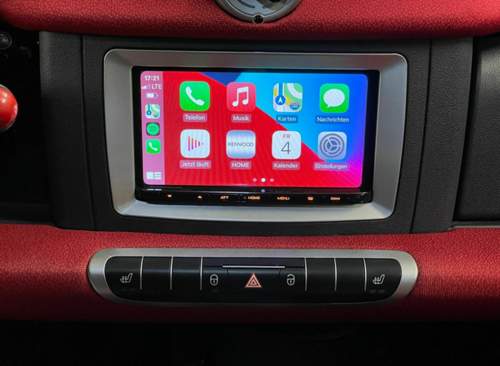

Ich habe auch erst vor ein paar Wochen in unserem Smart das einfache DIN gegen ein Doppel DIN Multimedia mit CarPlay, DAB+ und Touch getauscht. Es gibt hier viele helfende User und Internetseiten um diesen Wechsel selbst zu machen. Bin auch nicht so der Schrauber. Ich hab etwas über 500€ für alle Teile bezahlt und keinesfalls bereut.

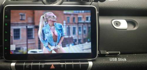

Hallo zusammen ich habe es auch nicht bereut, ein 10 Zoll Android Pumpkin gegen das Original Radio zu tauschen .
Bleibt gesund
Hier ein Bild
