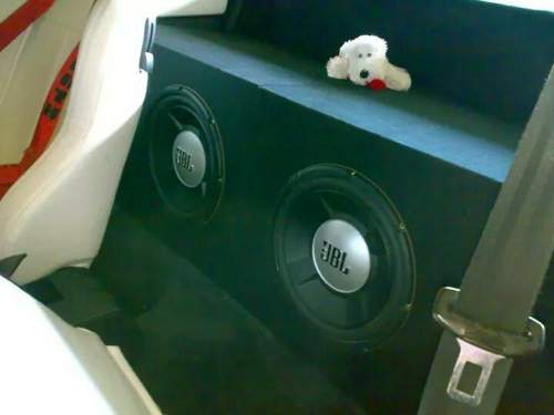

Also ich bin ja der Meinung das,dass was ihr da betreibt eh nur ne Notlösung ist...
Wenn ihr das richtig machen wollt dann so...
