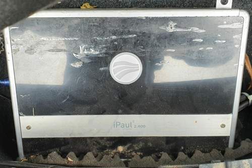

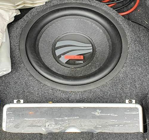

Da ich doch sehr gerne „lauter“ und mit entsprechendem Bass höre, habe ich mir vor 10 Jahren eine zusätzliche Endstufe und einen Subwoofer in den Kofferraumboden meines E61 einbauen lassen. In Verbindung mit dem damaligen Sound System war das bisher immer ausreichend. Siehe Bilder.
Nun verkaufe ich den Wagen und bekomme einen G31 mit B&W.
Meine Fragen dazu sind (davon ausgehend, dass ich es überhaupt machen werde, aber das entscheidet sich nach ein paar Wochen Probehören):
Soll ich die iPaul 2.400 und den 12“ Hammer von Rainbow ausbauen und im G31 wieder einbauen lassen? Laminieren im Auto ist nicht so meine Sache und ich gehe davon aus, dass er nicht im alten Gehäuse reinpassen wird.

@Jacke schrieb am 25. Februar 2020 um 13:09:34 Uhr:

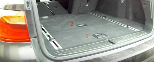

Das ist schon mal ein Ansatz. Allerdings suche ich etwas, was unter dem Boden eingebaut wird, da ich den Kofferraum nicht einschränken möchte. G31 wohlgemerkt.
Es gibt kein „unter dem Boden“ im G31...
@mellowman13 schrieb am 27. Februar 2020 um 21:15:04 Uhr:
Ich habe ihn zwar noch nicht, aber da ist doch ein Fach vorhanden, in das man die Abdeckung einlegen kann?
Sowas sollte ausreichen.
Aber ich schau mir das mal an, wenn er da ist.
Das viel zu klein... nicht tief genug.
@Jacke schrieb am 27. Februar 2020 um 23:34:18 Uhr:
Da wirst Du aber keinen Sub oder ähnliches reinbekommen. Würde die Höhe mal auf max. 15cm schätzen. Ist halt keine klassische Reserveradmulde.
Hier hast Du mal ein Bild des vorderen Fachs:
http://automobil-magazin.de/.../...40d-touring-2018-kofferraumfach.jpg
Jup, das wird arg eng... .
Da muss sich der Kollege vom Car-Hifi Einbau mal was einfallen lassen 😉
16,8cm Tiefe braucht der vorhandene Hammer 12", aber da gibt es sicherlich auch kleinere.
Das Fach davor (Nr. 2 auf dem Bild) ist genauso "Klein" ?
Kofferraum
Es gibt schöne flache Subwoofer die auf kleines Volumen ausgelegt sind. Z.B. Audison APS8R oder D oder der neue 25er von STEG. Da sind 15cm mehr als genug!
