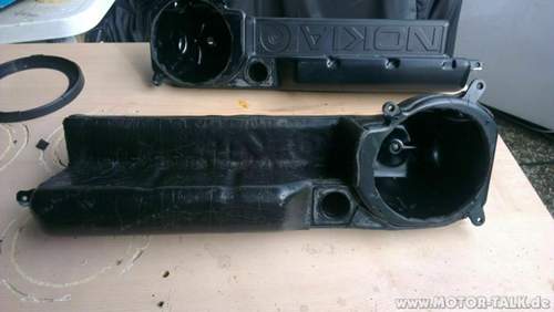

Weiters ganz Wichtig die Dämmung und die Original Boxen Gehäuse von Auto Nehmen.
Wenn du die Boxen nur an die Türpappe ranmachst werden die Besten Boxen keinen gscheiden Klang von sich geben. Es ist nicht mehr so wie Früher ( 15 - 20 Jahre) Einfach reinpappen und Fertig.

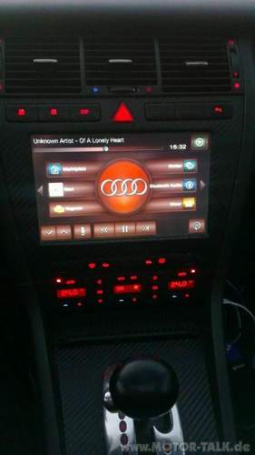

Hab mal ein Bild drangehängt.
Ich hab auch kein Autoradio drinnen zumindest nicht ihn Herkömmlichen Sinne.

Frage von mir!
Was und wie wollt Ihr die Türen dämmen? Mit Bitumen an der äusseren Haut und oder noch woanders?
Ich weis grad nicht...sind bei den C4 ohne Bose auch diese Plasikkästen vorne verbaut?
Wenn ja ist dort das Dämmen der Türen auch unnötig.
Wären ja dann nur die Hinteren wo man was machen könnte/müsste.
Die Dosen sind zu klein für 13er und sind bei mir raus!
