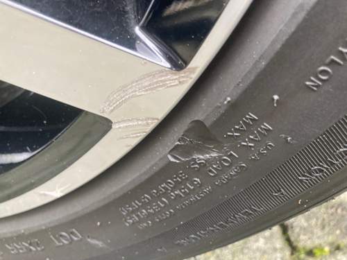

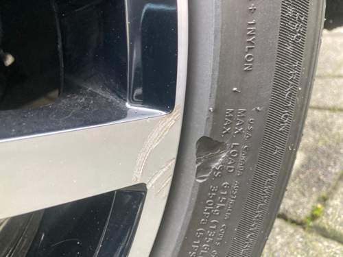

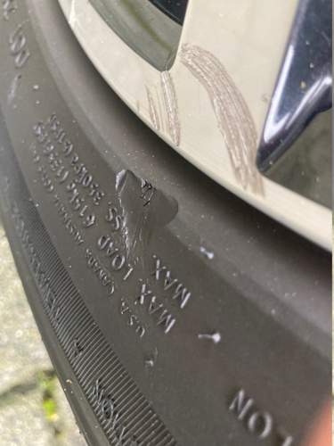

Moin,
in unserer Familie hat jemand (nein, nicht ich) die Bordsteinkante geknutscht.
Die Werkstatt sagt weiterfahren. Was meint ihr?
Viele Grüße

So wie das für mich aussieht, ist das aber noch relativ harmlos. Wenn keine Beule entsteht, dürfte die Flanke noch in Ordnung sein.
Ich sage,ersetzen. Ich glaube,das der tüv das auch bemängeln würde. Ich gehe davon aus,das die karkasse beschädigt sein wird. Mir wäre das Risiko zu gross.
Da ist nur die dicke Schutzkante beschädigt. Damit kann man entgegen anderer Meinungen hier risikolos weiterfahren.
Weiterfahren

So kann man einen Bordstein nur vorne küssen. Sollte es zu einem Druckverlust kommen, ist vorne besser als hinten. Ich fahre quasi nie über 120 oder 130. Wenn es mein Auto wäre, würde ich ihn weiterfahren. Es ist direkt an der Schutzkante, wo sehr viel Gummi ist und der Reifen nicht walkt. In der Flanke wäre es kritischer, dann hätte er womöglich auch, wie oben erwähnt, eine Beule.
Eine Werkstatt oder ein Reifenfachbetrieb wir dir einen neuen empfehlen.
Entscheiden musst du selbst.

Nachdem nichts von der Karkasse zu sehen ist und dieser Teil keine relevanten Kräfte überträgt, wird das auch der TÜV nicht bemängeln. Einfach weiterfahren.

Reifen ist Ok, nur Felgenschutzkante abgefahren, Felge bei Gelegenheit abdrehen lassen und neuen Klarlack drauf (ca. 120€) bevor im Winter das Salz das Alu angreift. Reifenbild beobachten, nicht das doch was am Fahrwerk nachgegeben hat, und der Reifen ungleichmäßig abgefahren wird.
Reifenflanke nur oberflächlich beschädigt (keine Beschädigung der Karkasse im Gewebe bzw. Drahtlagen erkennbar) - gefahrloses Weiterfahren gegeben - kein TÜV-Mangel, lediglich Hinweis erforderlich, dass die Schadstelle beobachtet werden soll...
