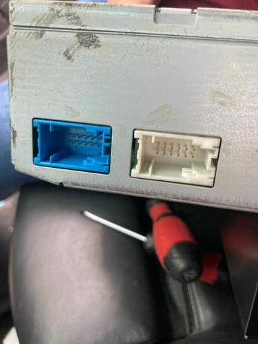

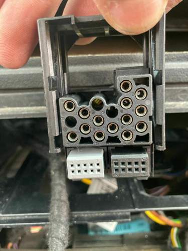

Hallo, ich habe mir ein großen Bordmonitor gekauft und festgestellt, dass die Stecker vom kleinen nicht in den großen passen.
Da werden seitlich 2 Stecker Blau und Weiß für je 12 Pins benötigt, der auf der anderen Seite an den Originalen passt
Weiß hier vielleicht jemand wo ich so ein Adapter bekommen könnte..hab schon in EBay und Kleinanzeigen geschaut.
Danke schon mal für eure Vorschläge
Gruß Uwe
27 Antworten

@Stormy78 hat Recht das man nicht nur allein den Monitor austauschen muss, für das große 16:9 Navi ist einiges mehr von Nöten!
Kurzum, mit einem Adapter geht das nicht

Dann muss ich deutlicher werden:
- Kabelbaum ist anders, circa dreimal so schwer und aufwändig gemacht
- Navirechner ist auf Monochrom codiert, folglich nicht für das 16:9 zu gebrauchen (ohne umcodieren).
Es bleibt dabei das du alles rausreißen musst um dann anschließend noch mehr verlegen zu können.

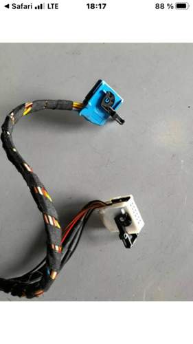

Also ich hätte folgendes da:
Coupé Kabelbaum 16:9
BM54
MK4 Navi mit neuem Laufwerk und 0 Betriebsstunden
Wechsler kannst du von dir nehmen, Monitor hast du ja bereits (ich hoffe das der wenigstens keine Pixelfehler hat), falls doch kann ich dir auch gerne den Bildschirm austauschen (neu)
