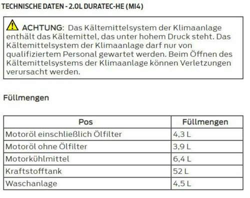

@Cherry79
ich finde andere Angaben, der 2,0 TDCI hat demzufolge 50 (Schalter) bzw. 55 l (AT + ST)
2-0dura
2-0eco
2-0tdci
+5
heißt das ich könnte theoretisch auf den größt möglichen tank umrüsten? mit dem 1,5 tdci war bei nahezu 0 km immer 50 l tanken möglich ohne das er anfing zu ruckeln weil ganz leer.
@der_ich schrieb am 28. August 2020 um 12:46:21 Uhr:
@Cherry79
Woher auch immer deine Zahlen stammen: ich bin 2x3Jahre MK3 TDCI 2.0 gefahren (Handschalter), und hatte definitiv keinen 50 Liter Tank.
Meine sind aus der Bedienungsanleitung für den Focus, siehe u.A. hier: https://www.fordservicecontent.com/.../Content?...
