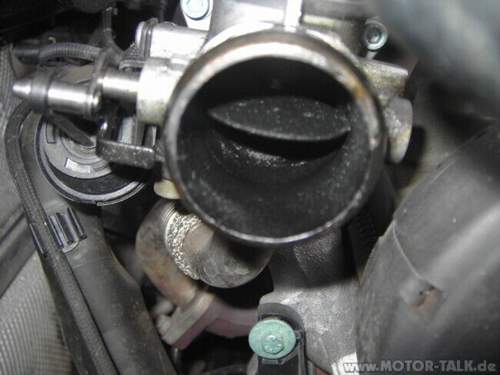

Desweiteren habe ich den Luftschlauch abgebaut der zur Drosselklappe führt und da hats mir nen Schlag verpasst (siehe Foto)
Die ist komplett Ölig und verrust.Sogar von aussen sieht man das Öl.
Musste aber erst nach 14tkm ca. 200ml Öl nachfüllen.Also viel Öl  ist es nicht.
Kann es den an der Drosselklappe liegen?
Kann ich die einfach so ausbauen und mit Bremsenreiniger sauber machen?
Bringt das überhaupt was oder ist es normal beim Diesel?
nein, da es beim diesel im golf 4 nie eine drosselklappe gab. Das heißt ABSTELLKLAPPE, da ist ein deutlicher unterschied zur echten drosselklappe

Dann ebend Abstellklappe.Kenne mich mit Diesel nicht so aus😁.
Also daran kann es also nicht liegen.
Sonst eine idee? LMM?

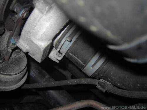

Zum VTG Gestänge:
Sobald der Motor angemacht wird,dann wird das Gestände um ca. 1cm in die Dose reingedrückt/gezogen.
Dazu habe ich ein Foto Hochgeladen.
Dies Zeit das Gestände wenn der Motor aus ist.
Du meintest aber,dass das Gestände rausgedrückt wird.
Oder habe ich was falsch verstanden?
MfG
Christian

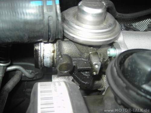

mal ne frage zu den bildern mit dem öl in den schläuchen,
ist das normal???
bei meinem sieht es ahnlich aus aber er fährt sich ganz normal.
mfg
ist das normal???
mfg
Hab es bis jetzt nicht anders gesehen. Scheint normal zu sein. Auch meiner sieht so aus aber der hat keine probleme.
Von Druckdose wird das Gestänge aus dem Turbo raus in die
Dose hineingezogen, okay ? Damit steht der Turbo auf maximaler
Ladedruck. Hauptsache, Du hast das richtige Gestänge beobachtet,
dessen Stange wirklich in den Turbo geht. 🙂
LMM könnte gehen, vll. ist es ja sogar dieselbe Teilenummer.
Schwacher LMM steht nicht im Fehlerspeicher.
Grüße Klaus
Ja die AGR Einheit sieht bei den Meisten so aus. Der Grund ist der Ölnebel der mit der Kurbelgehäuseentlüftung und dem Turbo mitgedrückt wird.
Der sammelt sich dann schön im SMIC und der AGR bzw. Abstellklappe. Das AGR Ventil kann man aber ohne Bedenken einmal ausbauen und mit Heizöl, Diesel oder Benzin reinigen. Bei der Gelegenheit kann man auch gleich die Ansaugbrücke abschrauben da wird man dann sein Wunder erleben denn dort kommen ncoh die heißen Abgase hinzu in brennen sich an den Ausenwänden mit dem Ölnebel ein, was eine Querschnittsverengung bedeutet.
