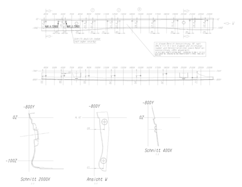

Hi Leute,
Ich habe seit Anfang 2019 M-Seitenschweller gesucht und habe alles bis jetzt original gekauft (gebraucht aber original). Dichtungen, Spreizniete, Klammer (diese alle neu)... Die Bohrschablonen sind aber nicht zu finden.
HINWEIS für Moderatoren: Ja es gibt schon die Diskussionen im Forum, die zu alt sind und haben nicht das gewünschte Ergebnis = kleben statt bohren.
Ich brauche diese Bohrschablonen, ausgeliehen oder verkauft, je nachdem.
Könnte jemand mir weiterhelfen?

Könnte man nicht mit Geschick auf Negativ selbst eine Schablone anfertigen?
Sollte doch machbar sein.
Ich war heute bei BMW ProCar hier in Köln und die sagten, dass die 4 Stunden Arbeit für die Montage brauchen, da die alles selber messen müssen (keine Schablone da auch). Der Meister da fährt selber einen E36 und sagte, dass sogar er sucht sich so eine Schablone. 4 Stunden Arbeit bei BMW kostet zu viel Geld. Hab nicht nur das zu machen. Der Karosseriebauer bei mir in der Nähe sprach von Sikaflex. Ich vertraue es irgendwie nicht und plus, wenn ich zum Beispiel Kotflügel tauschen muss kann ich nicht mehr ohne die Schweller zu brechen.
Man kann es auch ausmessen. Geht mit etwas Geschick auch gut ohne Schablone.
Was soll beim Kleben groß passieren? Man kann die vorne und hinten ja anschrauben. Sogar unten kann man schrauben. Selbst wenn sich der Kleber lösen sollte, dann halten immer noch die Schrauben.
Und wenn ich mal den Kotflügel tauschen muss, dann mache ich halt den Kleber ab, und dann wieder neu verkleben. Oder tauscht ihr den Kotflügel alle vier Wochen?

Hallo Leute.
Habe gute News für unsere Community. Ich habe BMW Classic angeschrieben und:
Guten Tag Herr Hermann,
ich habe Ihnen einen Zeichnungsausschnitt an die E-Mail (siehe unten) angehängt.
An Hand der Masse kann Ihnen jeder Folienspezialist heute eine solche Schablone als Folie anfertigen.
Genaugenommen kann aber jeder gute Karosseriebauer die Masse der neuen Leiste abnehmen und auf die Karosserie übertragen.
Mit freundlichen Grüßen
Best regards
Somit ist die Suche nach einer Schablone eigentlich erledigt. Wer unbedingt bohren möchte kann diesen Zeichnungsausschnitt benutzen.
Zeichnungsausschnitt Bohrschablone E36

So hat er mir auch geschickt. Habe das originale Bild heruntergeladen von meiner Gmail und hier hochgeladen. Ich habe das Bild jetzt gerade bearbeitet. Sag mal was du darüber denkst. Schärfer und dunkler wird schwer.
