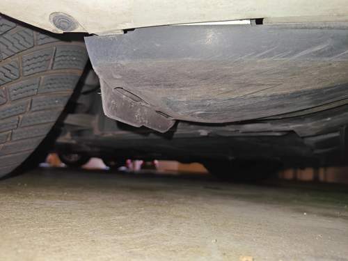

Kurzes Update: bin heute zufälligerweise einem vMOPF A 35 über den Weg gelaufen, und musste kurz mit ungenauer Fingerakropatik messen. :-D
- Abstand bis zu diesem Plastikteil, welches bei diesem Auto schon relativ mitgenommen aussieht: ca. 10cm
- Abstand bis zu der schmalen Gummilippe, welche doch relativ steif ist: ca. 9cm
- Abstand bis zum Unterboden: ca. zwischen 12-13cm
Ich gehe mal davon aus, dass es zwischen vMOPF und MOPF keinen Unterschied betreffend den Abmessung gibt. Werde aber schauen, dass ich bei einem MOPF bei einem Händler nochmals genauer "nachmessen" kann.
Nächstes update, nachdem ich heute soweit wie möglich einen 2025 Sedan MOPF "vermessen" habe:
- Abstand bis zur Unterkaten der Nase/Front: ca. 21cm
- Abstand bis zum Gummi (relativ starr) welcher vor dem (Kühler?)Gitter verbaut ist: ca: 12-13cm
- Abstand bis zu der Plastikschürze (relativ flexibel) auf der linken-rechten Seite: ca. 9.5cm
- Abstand im Mittelbereich/Bodenfreiheit: ca. 12-13cm
